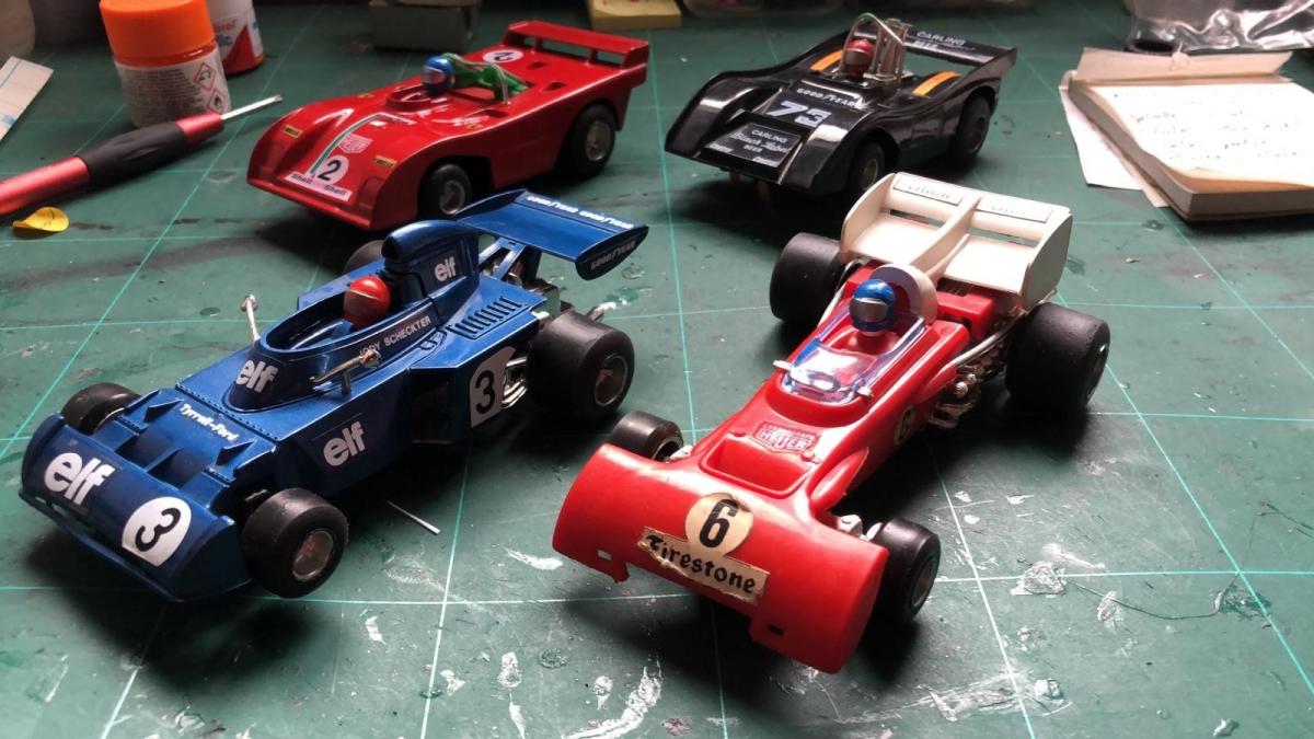

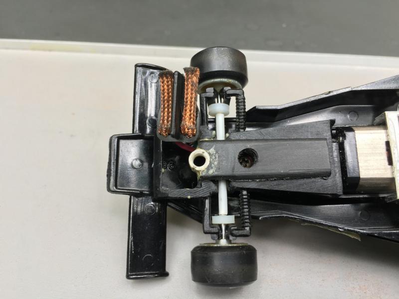

un copain m'a donné les Polistil de son enfance et je les ai restaurées, histoire de lui offrir un petit voyage dans le temps...
démontage, nettoyage, révision du moteur au liquide magique, pneus Paul Gage...

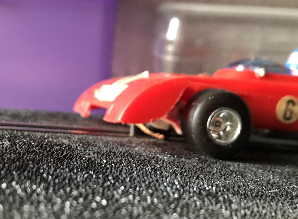

mais en les posant sur la piste (Ninco) je vois que les frotteurs ne sont pas plaqués sur la piste... il y a de l'espace entre le châssis (les frotteurs ne sont pas sur un guide mais sur le châssis) et la piste... comme si les pneus (pourtant aux dimensions d'origine) étaient trop gros... alors, je peux toujours les enlever mais bon...
est-ce que quelqu'un ici a essayé de faire rouler des Polistil ?

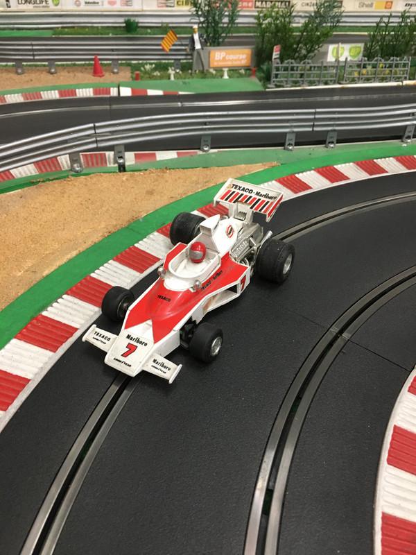

Oui, moi,
Comme ces tresses d'origine, ne sont que du soucis,
j'avais monté, des guides Ninco,
je vous fais des photos du truc,
bonne journée Pierre

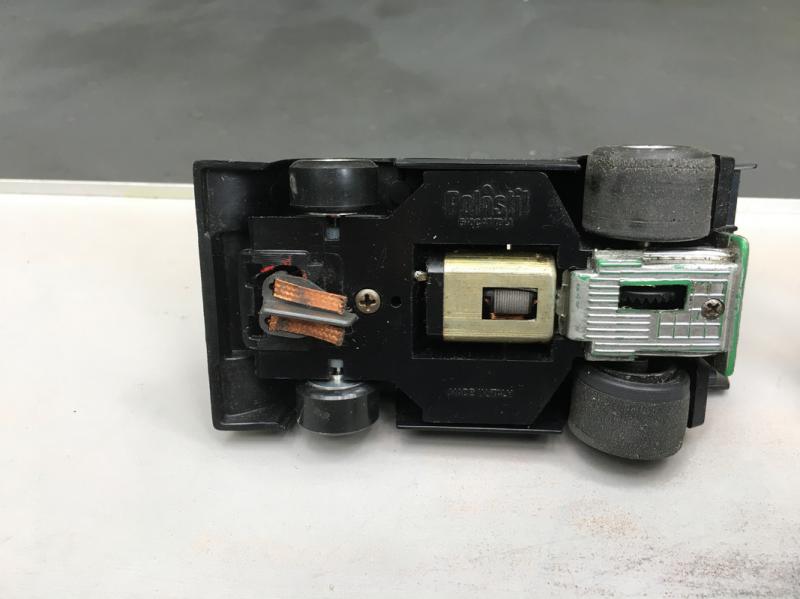

Pour les autres, une photo :
Dans l'immédiat, je pensais coller deux patins de mousse entre les tresses et le châssis…

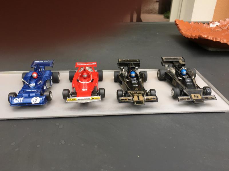

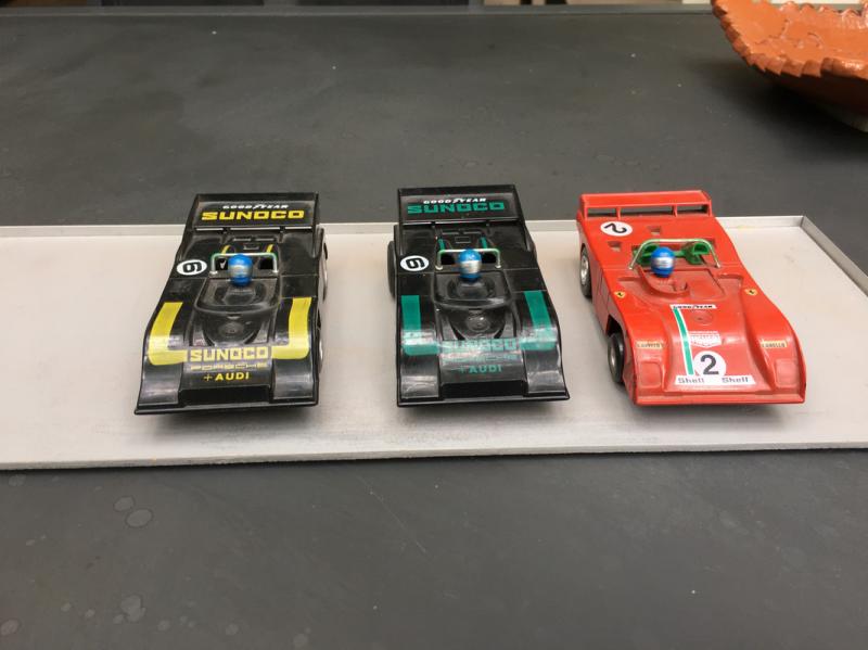

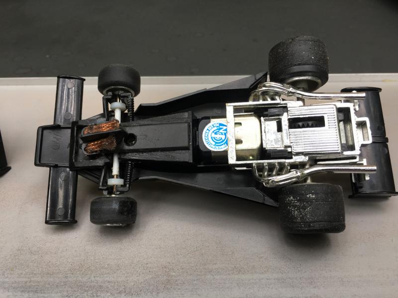

Dans les F1, j'avais oublié, celle-ci
Certaines ont des jantes alu, d'autres roues et pneus d'origine,
on peut aussi remarquer des plit au centre, (roues av indépendantes en rotation),
réalisé, chaque fois que possible, il y a des guides Ninco suspendus, ou pas,
Toutes ces voitures roulent parfaitement, pour leur grand âge,
Pour ces montages, il y a de la Dremelisation, ça tombe bien Pierre,
Mon circuit
Rangé des voitures

Qu'est-ce que tu prends comme tube pour faire le puits de guide ?
Brifou
Date du message : mercredi 25 août 2021 à 06h25
Sur certaines de l'alu, ou du PVC, ou nylon de récup,
De mémoire le trou c'est diamètre 4.00, ou 3.80, l'extérieur c'est 6.00, la largeur 4 ou 5 mm,
il y a du collage, soit direct sur le châssis soit sur une plaquette rajoutée,
C'est du taf, pour les longues soirées d'hiver, au coin du feu,
Comme je n'ai pas de feu, c'est au garage, mais chauffé,

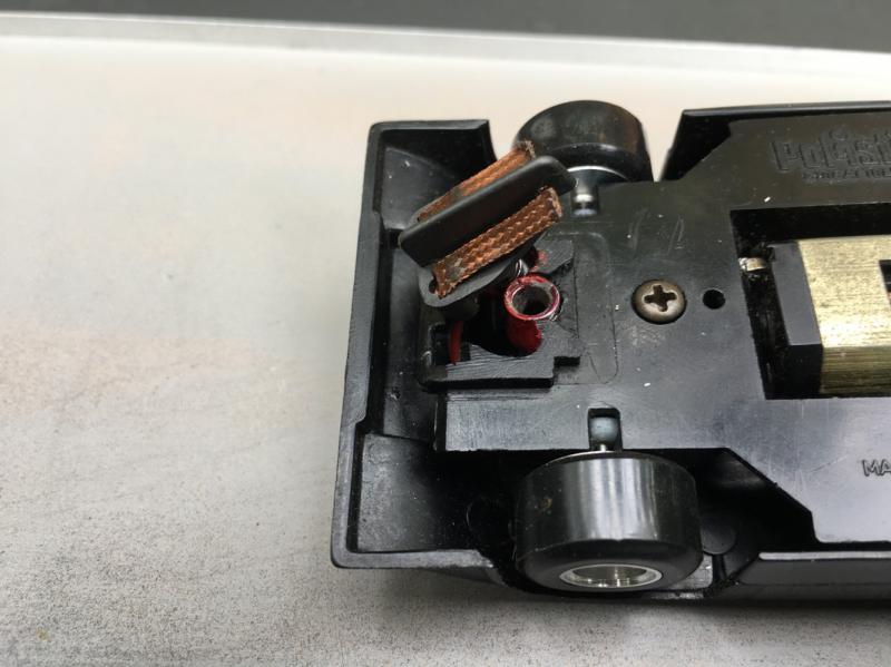

Et non, Pierre, elles ne fonctionnent pas bien du tout, et pourquoi, (sur scalex sport),
Le guide est bien rotatf, les tresse sont fixées au châssis par 2 vis et retournées vers les rails,
Dés un dérapage sérieux, les tresses ne toucheront plus les rails, voiture à l'arrêt,
Si j'ai modifié une dizaine de voitures , c'est que ça posait problème,
et aussi que j'aime bien bidouiller,
Et là m^me avec leurs vieux moteurs elles roulent très bien,
