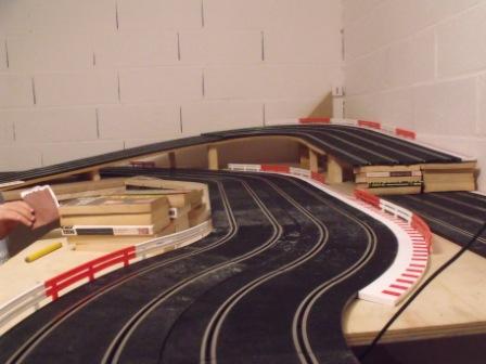

bonsoir a tous,bon, il y a de l'avancée.
Le plateau a été redécoupé , les bordures ninco ajoutées, mais il en faudra encore quelques unes .
J'ai attaqué le pont, encore une soirée , probablement demain, et il sera terminé, faudra l'habiller après, ça promet des heures de décoration tout ça!!.
je vous mets des photos!.
On voit la découpe du plateau, obligatoire pour le ramassage qui était laborieux.
un virage relevé pour un petit gain de vitesse dans le virage!! ( je veux vraiment passé en dessous des 5 secondes!! .
ça risque pas de bouger, c'est vissé en dessous et au dessus.

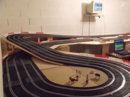

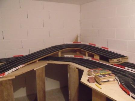

Bonsoir, pont terminé . Petite séance de roulage pour tester tout ça, impec .
Prochains travaux :
-- rallonge du plateau dans le virage du bout de la ligne droite car il dépasse du plateau.
-- pose des bordures du plateau et de la toile de déco autour du circuit .
-- rallonge du cable usb de détection afin de pouvoir le passer derrière, ainsi je pourrai poser la dernière planche de jonction au milieu du circuit.
-- fermer le tour du poste de contrôle .
-- habiller le pont .
-- décoration petit a petit.
Bref encore du taf en perspective, demain, je m'y met, journée de congé!! j'espère bien avancer ; et demain soir, une petite arsouille a 5 ! .

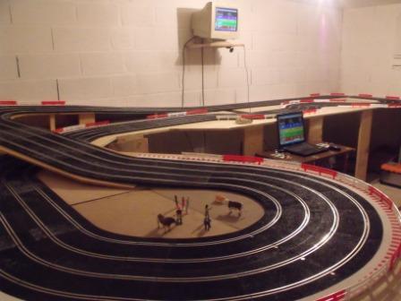

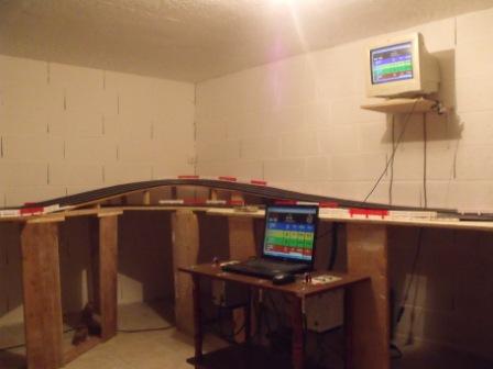

quelques photos sous tous les angles......

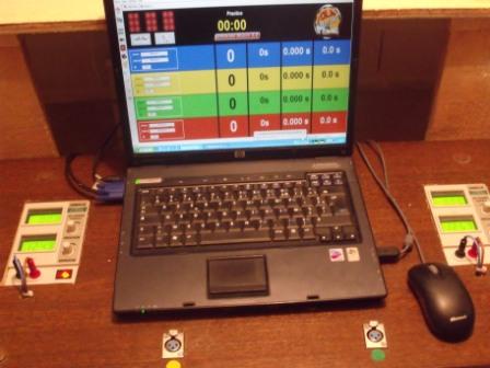

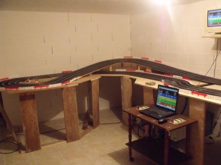

vue du poste de pilotage en ordre de marche.
J'ai enfin branché le second écran !.

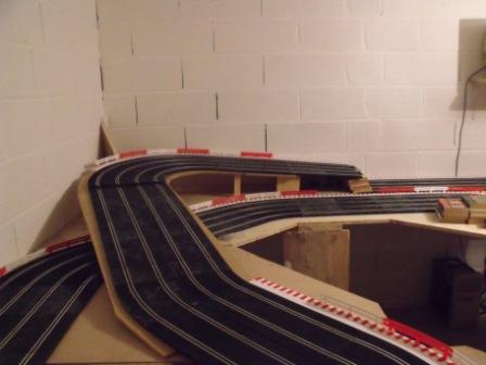

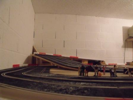

Partie du plateau a fignoler, au début du pont .
On voit bien le bout qui reste a installer, il est prêt, il faut juste une rallonge usb.
Les habitants de la ferme ont pris place ( merci les enfants!! )
Presque vue d'ensemble....

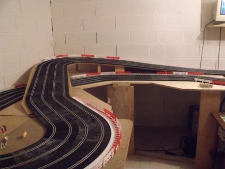

Vue du virage relevé complète .

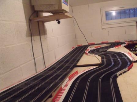

vue d'une partie de la ligne droite et du retour en succession de courbes semi rapides.

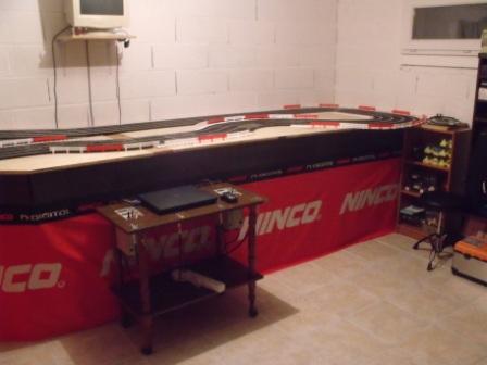

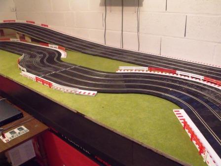

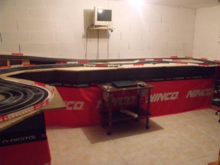

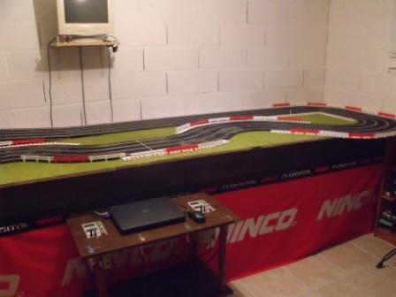

bonsoir, tout le monde, ça y est, bordures basses installées coloris noir et toile ninco posée .
Quelques finitions plateau encore a prévoir, mais je vais avoir un peu moins de temps ces semaines a venir, faut dire que depuis un mois j'ai pas trop chomé!!.
photos....

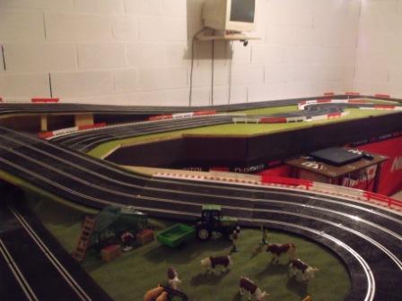

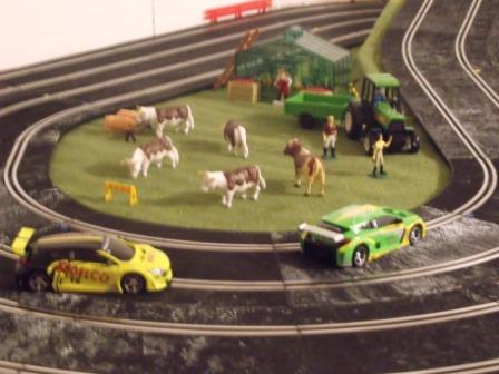

Bon , de nouvelles photos , j'ai posé un tapis imitation herbe et fait un petit coin ferme sur insistance des enfants.
J'ai dégoté de la barrette bois de petit diamètre pour faire mes barrières de parc.
Je vais pas tardé a attaquer également le cache du dessous de pont.

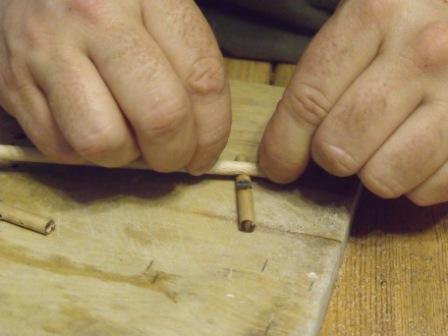

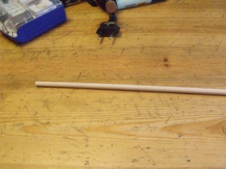

Ce soir , j'attaque la construction de mes premières barrières en bois .
matériaux utilisé :
- baguettes de bois ronde 6mm d'épaisseurs et 1m de long ( 80 cts la barre chez casto !) je vous dirai combien j'en fait avec une barre. ( 6mm c'est bien, ramené au 1/32ème , ça fait 19cm, c'est a peu près bon par rapport a la réalité)
- dremel pour creuser la jonction entre les poteaux horizontaux et verticaux .
- colle a bois
- peinture ou lasure pour la teinte des barrières .
- fanions a partir de modèles pris sur le net pour décorer certains hauts de poteaux.
Ensuite, insertion dans le plateau dans des trous fait a la perceuse, avec un peu de colle (mais pas ce soir a mon avis, faut que ça sèche!!)
Voilà pour remplir ma soirée, je vous mets des photos de la réalisation ce soir .

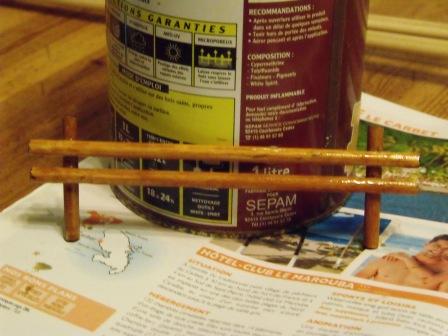

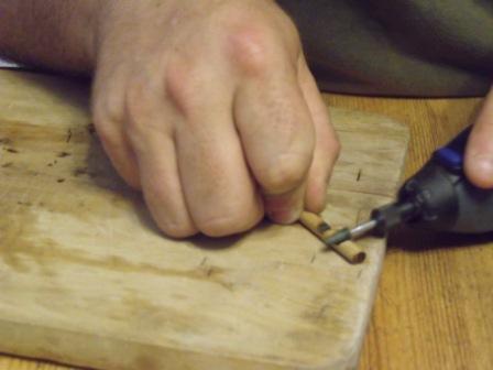

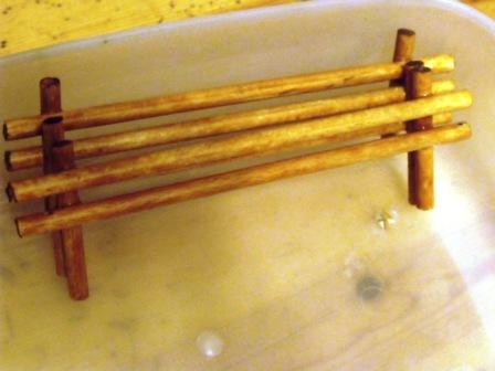

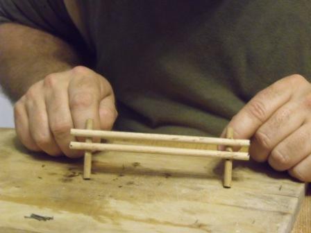

voila les photos de la fabrication, soyez indulgents, je débute ! , ça va s'améliorer en allant.
Comme décrit précédemment , tige bois ronde 6mm . Découpe tout les 15cm .

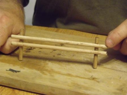

traverse de 5cm donc 1 cm sera rentré dans le plateau apres forage .
je les "creuse" pour le collage avec l'autre partie.
puis assemblage a la colle .
enfin la peinture !!
voilà, j'en ai fait 3 en 1h30, mais j'ai perdu du temps au démarrage en essayant diverses possibilités.Il m'en reste une dizaine a préparer pour la mise en situation sur le circuit, plus les drapeaux et autres affiches qui viendront agrémenter, je verrai ça demain au boulot, c'est assez calme en ce moment.
