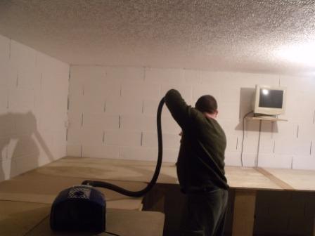

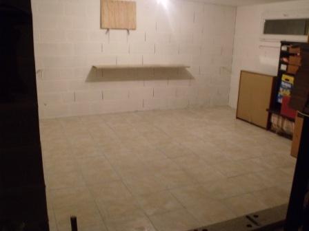

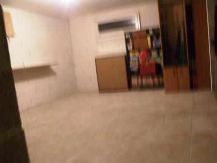

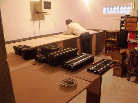

ça y est, les découpes sont terminées, les joints finis depuis 1/2 heure environ.
Demain est un grand jour, ménage, rangement et début de la construction du plateau...
Je boucherai le grand mur lorsque je n'aurais plus besoin de circuler avec de l'outillage.
photos de la pièce finie de carreler, et dodo, vu l'heure .

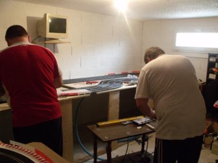

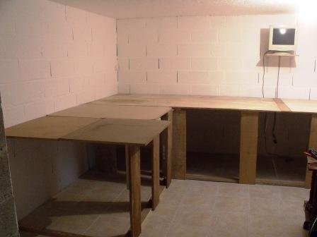

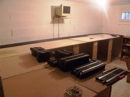

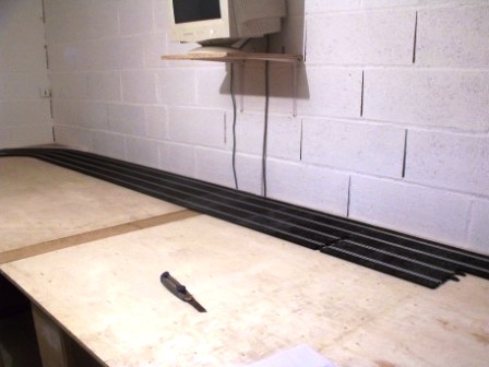

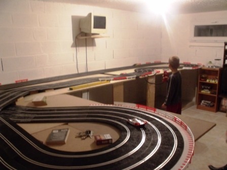

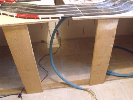

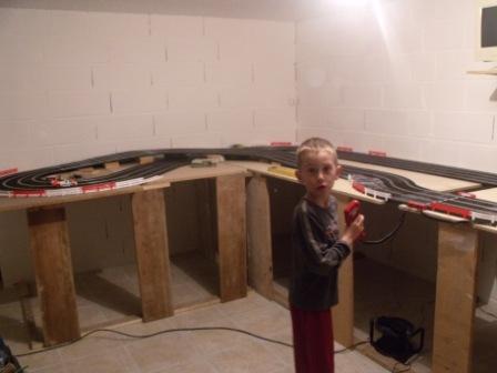

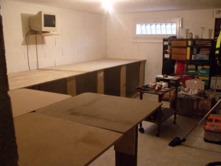

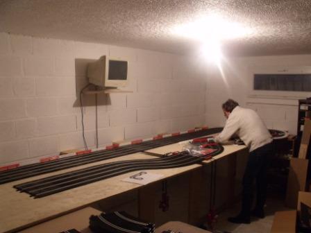

bonsoir a tous, grosse avancée aujourd'hui puisque le support est terminé et la piste montée, tout fonctionne avec la power base ninco et les poignees ninco, mais je vais m'atteler bientôt a mettre mes deux alim de labo et mes prises xlr. si on met 2 moteurs nc12 sur la piste 1 et 2 , plein gaz, les alim ne fournissent pas!! .
Donc on s'est fait plaisir ce soir avec mon ptiot! , meme si le pont avec des bouquins n'est pas tres orthodoxe, je vais m'y atteler bientôt .
Allez je vous fait pas languir plus longtemps, des photos.....
plateau fini !!
moniteur de courses installé également, en attendant un écran plat plus grand
un peu de nettoyage!!

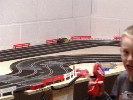

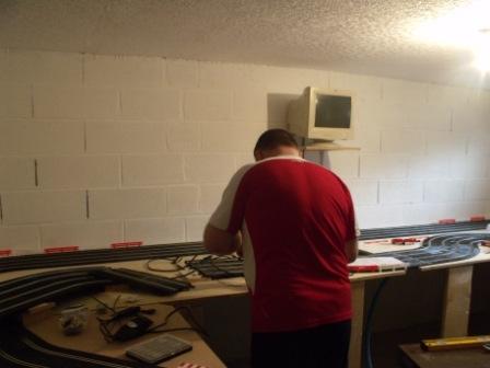

construction de la piste, même madame met la main a la patte...
c'est le fiston qui s'éclate, déja sans aimant ! (normal, j'ai pas une seule voiture
qui en a un de monter....et j'ai pas l'intention d'en mettre).
il ne reste plus qu'a mettre également un beau tissu ninco pour cacher le dessous, mais pas tant que le cablage n'est pas éffectué.
voila, c'est tout pour aujourd'hui.. bonne nuit, je suis vanné .

isagolf2 a écrit :bonsoir a tous, grosse avancée aujourd'hui puisque le support est terminé et la piste montée, tout fonctionne avec la power base ninco et les poignees ninco, mais je vais m'atteler bientôt a mettre mes deux alim de labo et mes prises xlr. si on met 2 moteurs nc12 sur la piste 1 et 2 , plein gaz, les alim ne fournissent pas!! .
Donc on s'est fait plaisir ce soir avec mon ptiot! , meme si le pont avec des bouquins n'est pas tres orthodoxe, je vais m'y atteler bientôt .Allez je vous fait pas languir plus longtemps, des photos.....
plateau fini !!
beau projet,
par contre, c'est pas un peu haut le plateau pour le fiston ???
bon, il est trop tard pour le redescendre, mais va falloir installer une estrade maintenant !!!

bonsoir a tous,
bon, oui le plateau est un peu haut pour le fiston, mais il va grandir, pour un adulte, pile a la bonne taille, je pense a mon dos, pas besoin de me plier .

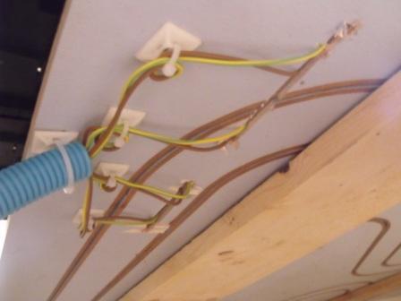

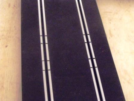

Ce soir, j'ai réalisé mon premier rail de détection par coupure, je l'ai remonté sur la piste pour test, c'est ok pour le courant, ça fonctionne, il ne reste plus qu' a raccorder a la db25 et c'est parti.Il m' a quand même fallu 3 heures pour faire un rail , il m'en reste encore un a faire, mais ça devrait aller un peu plus vite car je serai plus habitué qu'au premier . Il n'y a rien de compliqué , il faut y aller tranquille .
J'ai en fait sorti le rail métallique de la piste plastique, j'ai coupé mes cinq morceaux, puis je les ai remonté en retordant les bords métalliques en dessous pour qu'ils tiennent bien a leur emplacement respectif ( technique prise sur le site de MEDSLOTRING). l' avantage, c'est qu'on ne voit absolument aucune coupure sur le plastique du rail .
Voila, c'est tout pour ce soir.
Photo du 1er rail de détection ( j'en suis presque fier!!

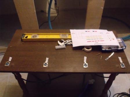

isagolf2 a écrit :ah oui, pendant que j'y suis, je vous met le schéma électrique que j'ai réalisé, si quelqu'un relève une bourde......
les resistances font parties de la détection par coupure.les masses seront raccordées au pin 25 de la prise db25 .
Bravo pour ton circuit, une belle pièce et dédiée, c'est l'idéal.
Pour avoir essayer de nombreux tracés, je préfère avec avec un pont !
J'ai une question concernant ton schéma, pourquoi as-tu 4 coupures ?
Pour l'instant j'utilise le compteur Pôle Position Ninco, mais je vais passer sur ordi, alors j'avais fait ça qui fonctionne :
As-tu des fonctions en plus ?

C'est pour ne pas envoyer le jus de la piste sur le 5v du port imprimante
D'ailleurs il est fortement conseiller de mettre une résistance sur la pin 25 si tu te connectes au PC sinon tu vas cramer vite fait ton port imprimante.
Pb de ce système --> Comptage dans un seul seul

isagolf2 a écrit :Photo du 1er rail de détection ( j'en suis presque fier!!
Il te faut supprimer complètement les parties "neutres" en métal isolées, sinon elles ne servent à rien.
Si un fil d'une tresse se décroche et vient se coincer dans l'une des coupures, n'importe laquelle, il y a jonction électrique entre ces parties isolées et l'alimentation et au tour suivant le courant remonte vers le pc...

speedy a écrit :C'est pour ne pas envoyer le jus de la piste sur le 5v du port imprimante
Je préfère la webcam...
L'alimentation de la piste ne peu pas revenir sur le 5V du port car le tronçon est neutre, et la distance de coupure est supérieur à la longueur d'une tresse. Ce sont les tresses et donc le circuit du moteur qui permettent de créer un contact entre les deux morceaux du tronçon neutre.
A quoi sert la résistance ?

pepe_plus a écrit :isagolf2 a écrit :
Photo du 1er rail de détection ( j'en suis presque fier!!) .
Ça c'est sûr, d'où une longueur de coupure supérieure à la longueur d'une tresse, sur une droite on ne sent même pas la coupure. J'ai collé un plastique afin de faire un pont et que les tresses ne se prennent pas dans la découpe du rail.

bonsoir a tous et merci de l'intéret que vous portez a ce post, merci également pour vos conseils avisés .
pour la question sur les 4 coupures, je crois que speedy a tout dit .J'ai étudié énormément de sujets sur beaucoup de forum et de blog concernant la détection par coupure, et c'est cette méthode qui semblait être la mieux adaptée.
@ pépé+ , oui, je connais cette problématique, mais, que tu es 2 coupures ou 4 coupures, je crois que c'est le même problème( sauf si l'écartement est supérieur a 1cm,ça fait un sacré trou dans la piste non??), de toute manière, sur les 5 fils qui vont aller au port imprimante, je compte mettre une résistance a chaque fil, pas seulement au pin 25 .
!!!!!!!!!!!!!!!!! , idée, dite moi ce que cela vaut : si je bouche les écarts entre chaque coupure avec un produit malléable et durcissant non conducteur, je résous le problème une fois pour toute! , bon je vais quand même attendre vos impressions avant de le faire.
Je viens de finir le second rail pour la piste 3 et 4, pas de photos, c'est le même que l'autre,
. Il devrait y avoir du boulot de fait demain soir, un collègue sloteur me rejoint pour me filer un coup de main , pour les pontages , la pose des alims, les raccordements et la détection.

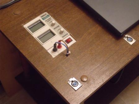

Je dois intégrer mes prises xlr sur une table bois roulante, ainsi que mes 2 alims, le clavier, et plus tard les interrupteurs pour les lampadaires.....
donc la scie sauteuse, les scies cloches et le fer a souder vont pas chômés!!!!
bonne nuit a tous , et a très bientôt, j'attend vos avis sur la ptite bidouille pour boucher les interstices entre les coupures .( j'en ai déjà vu qui bouchaient avec des agrafes).

@ DrAdonf, tu peux me mettre une photo de ton rail de détection stp ? que je regarde comment tu as bouché le trou ?
Merci d'avance. Cordialement .

DrAdonf
Date du message : mardi 1 mai 2012 à 10h43
« Que le doute nous libère et que la raison nous serve de guide...»
Lazarus
isagolf2
Genre : Masculin Masculin Inscription : 11/04/2012
Messages : 137
Nombres de voitures : 2 ans
Date du message : mercredi 2 mai 2012 à 00h06
merci pour les photos, c'est très explicite comme cela, je vais voir si je peux faire ça .

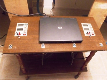

Sinon, belle avancée aujourd'hui, le poste de pilotage est réalisé, ne manque plus qu'a l'habiller .
Au niveau du chronométrage, tout est branché, rien ne fonctionne, pas un seul tour de détecté sur aucunes pistes !
, faut que je cherche, dans les paramétrages d'ur30.
Si ça me prend trop la tête , zone trigger .
Voila, c'est tout pour aujourd'hui .

Bonne nouvelle, suite a l'achat, l'installation et la découverte de zone trigger (la détection par coupure ne voulait rien savoir!!)le système de chronométrage est paré, et quel système !! c'est tout simplement extraordinaire, il ne manque pas un tour sur les 4 voies apres un test de 200 tours(50 par voie), je les ai compté en allant.Meme au club, sur la détection par coupure,il faut rajouter des tours manuellement de temps en temps.
j'ajoute que la webcam est une webcam a bas prix, mais que si la source lumineuse est forte, ça ne pose apparemment pas de soucis .En plus c'est un soft d'une facilité d'utilisation qui est la bienvenue.

Bonsoir a tous, après le plaisir d'avoir roulé un peu, on va reprendre les travaux .
Tout d'abord, démontage de certaines portions pour aménagement des bordures, redécoupe du plateau pour faciliter le ramassage, pose des bordures et de la toile de déco et construction du pont....bref ça fait encore du boulot .
Sinon, niveau chrono, sur la meilleure piste ( toutes a 14.70 m), un temps de 5.057 réalisé par mes soins avec une audi r8c slot it, mais des pneus passablement usés(pas eu le courage de les changer!!!
), je pense que le prochain coup, je passe en dessous des 5 secondes
Voila pour les nouvelles, je vous met des photos de l'avancée en allant .
