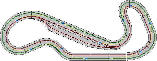

voici la petite piste 8 aiguillages + 1 pour les stands de 2m76 * 1m36 pour 9m de développé.
Je suis actuellement en train de la fabriquer pour moi. elle est idéale pour 3 voitures et un kit de conversion digital NINCOD.

blst a écrit :Salut,

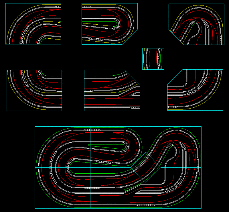

donc je te soumet un projet (modeste) de piste en blst .........mon tracé, david , te semble t il interressant ? les aiguilles sont elles aux bons endroits ?? petit doute sur l'entrée des stands
et puis l'intéret majeur de ce défonçage numérique , c'est la possibilité de modifier et agrandir par la suite cette piste ( quand mon foutu grenier sera ................ mais vous connaissez la suite !!!!! )
de plus je dois courant du mois d'avril passer sur Annecy voir de la famille ...
l'occasion est trop belle , non ...!!!???
voilà , merci d'avance de ta disponibilité ..... et compétence ......!!!!
espace maxi 320*130 tracé sur base de rails scalex sport......................
merci papa noel !!!!!
Message modifié le jeudi 11 mars 2010 à 22h05 par berteen
FX
Date du message : jeudi 11 mars 2010 à 22h49
Je pense qu'il faut mettre ton entrée dans les stands qui est manuel avant l'aiguillage du BLST sinon tu ne sera presque jamais sur la bonne voie pour rentrer faire le plein.

il faudrait améliorer le tracé pour se donner une occasion de plus de doubler sans changer le nombre d'aiguillage. Pour l'instant tu en as trois pour 10 aiguillages.
je regarde ça dans la journée...
3.2 * 1.3, c'est la surface dont tu disposes ?

que veux tu dire par "se donner une occasion de plus de doubler "
sinon ta piste démo peux peut elle être "modifiée" pour utiliser mes dimensions ?? car ton tracé me semble très intérressant dans une surface réduite ...!!!???

salut,
sur un circuit, tous les virages ne sont pas propice aux dépassements, on a un circuit intéressant lorsqu'on s'approche de 1 aiguillage sur 3 donne une occasion réelle de dépassement.
pour les modifications de ma piste, bien sûr que c'est possible.
david

donc ton tracé piste d'essai avec juste un peu plus de longueur entre les modules 1/2 de gauche et les modules 3/4 du centre, pour allonger un peu les lignes droites par exemple ...!!!

Citation :Date : 15/03/2010 à 20h53
sans problème, mais quitte à le refaire, autant le faire sous forme de rails pour lui donner du volume, c'est pas plus cher.@+

sous forme de rails, ça veut dire comme la grande piste de barcelone en page 1. sous forme de plaques, ça veut dire comme la piste de démo en haut de la page 2. cette dernière ne peut que rester plate alors qu'une piste en rail peut monter et descendre.
c'est mieux ?
