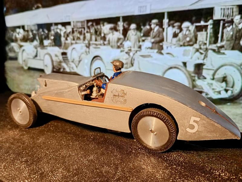

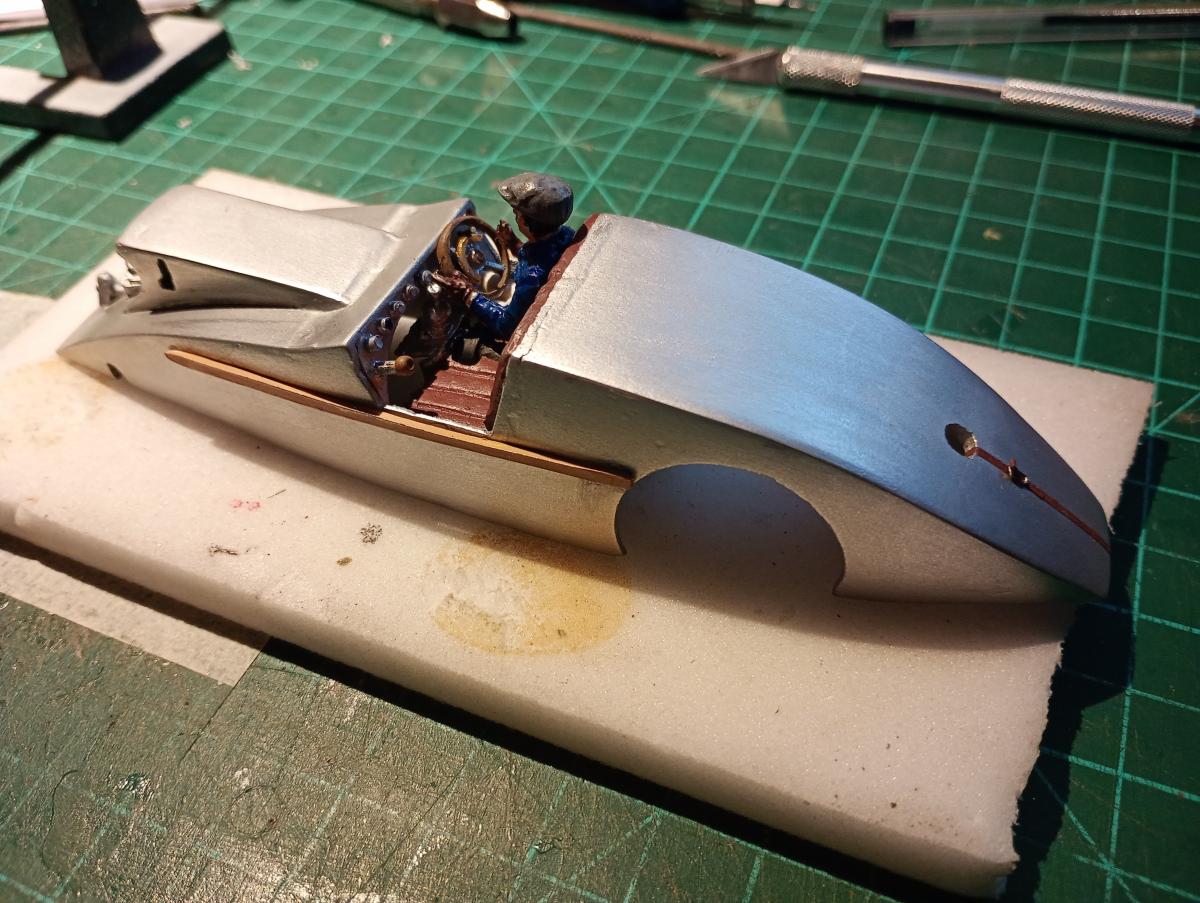

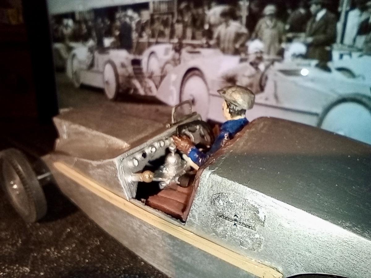

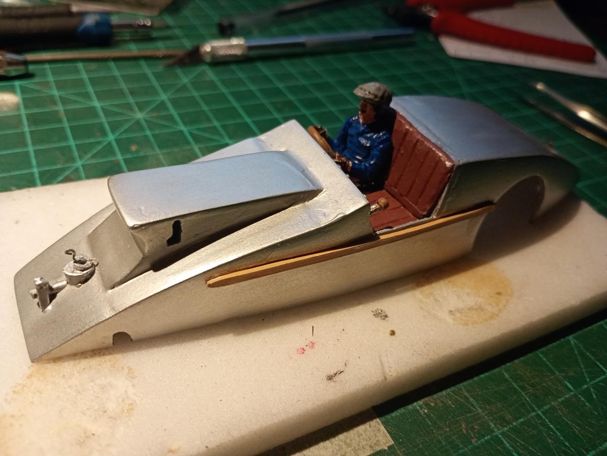

De retour avec la voisin laboratoire que j'avais laissé de coté car pas satisfait de la peinture à l'aero. j'ai trouvé chez AK une peinture à la cire qui me plait bien et avec les essais, je confirme, elle va très bien pour cette voiture. Réf AK455 Aluminium. Il suffit de l'appliquer au pinceau puis une fois sec (24h) lustrer avec un chiffon doux.
Quelques détails :

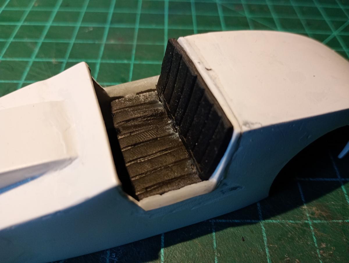

Le siège est en pâte fimo, mais c'est pas facile à utiliser... faut se méfier de son gonflement au four.
et vue d'ensemble :
Faites pas attention au volant, ce n'est pas le bon, je me suis mélanger avec celui d'une Benz 1908 que je monte aussi en parallèle!
A suivre...

La peinture AK que tu utilises est bien celle en tube? J'ai plusieurs tubes de teintes métals différentes mais pas encore testées, j'ignorais la base en cire!
Jchri
Date du message : dimanche 26 octobre 2025 à 23h37
Hello hakaa,
oui la peinture est à base de cire. Donc lavage des pinceaux au white spirit, c'est pas cool, mais bon une exception ça passe.
je n'ai pas encore vernis, donc je ne sais pas encore comment se comporte cette peinture avec le vernis... A voir

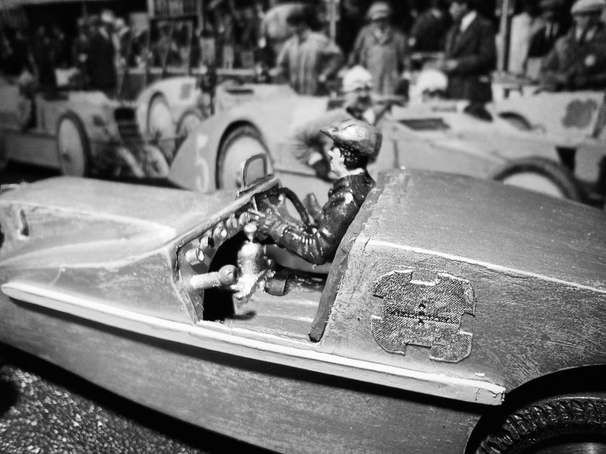

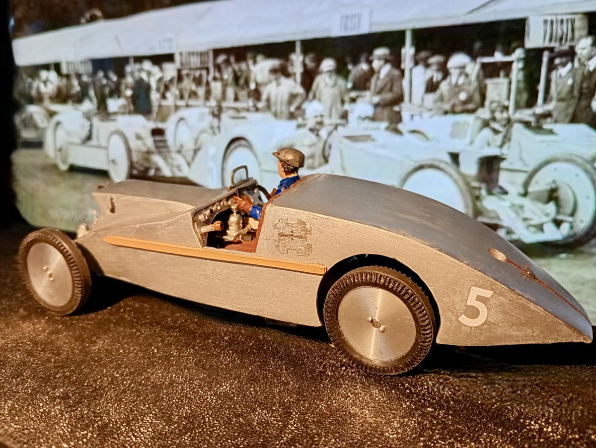

Encore quelques détails et c'est fini...
Jchri
Date du message : dimanche 26 octobre 2025 à 23h46
justement, parmi les détails, il y a la plaque "constructeur qui serait dommage d'omettre. J'ai prévu de la réaliser via une impression noir et blanc sur papier qui sera mini mini donc limite à lire... Mais pour une meilleur qualité, si l'un d'entre vous est intéressé à la réaliser en décalque, je suis preneur 1cm x 0,8cm

J'ai déjà œuvré dans la plasturgie, notamment chez WR entre autre où l'on utilisait la cire comme agent de démoulage pour les moules de pièces carbone, donc pour moi il n'y a aucune chance que le vernis puisse y adhérer. Pourtant je viens de faire un essai avec le "AK 456 dark aluminium", ( j'ai pas le 455 ) recouvert de vernis Mr Hobby, miracle, ça tient. Je snif le tube, effectivement cela sent la cire, y'en a, mais y'a pas que ça. Je te conseil vivement de faire un essai sur une chute quelconque plutôt que direct sur la Voisin

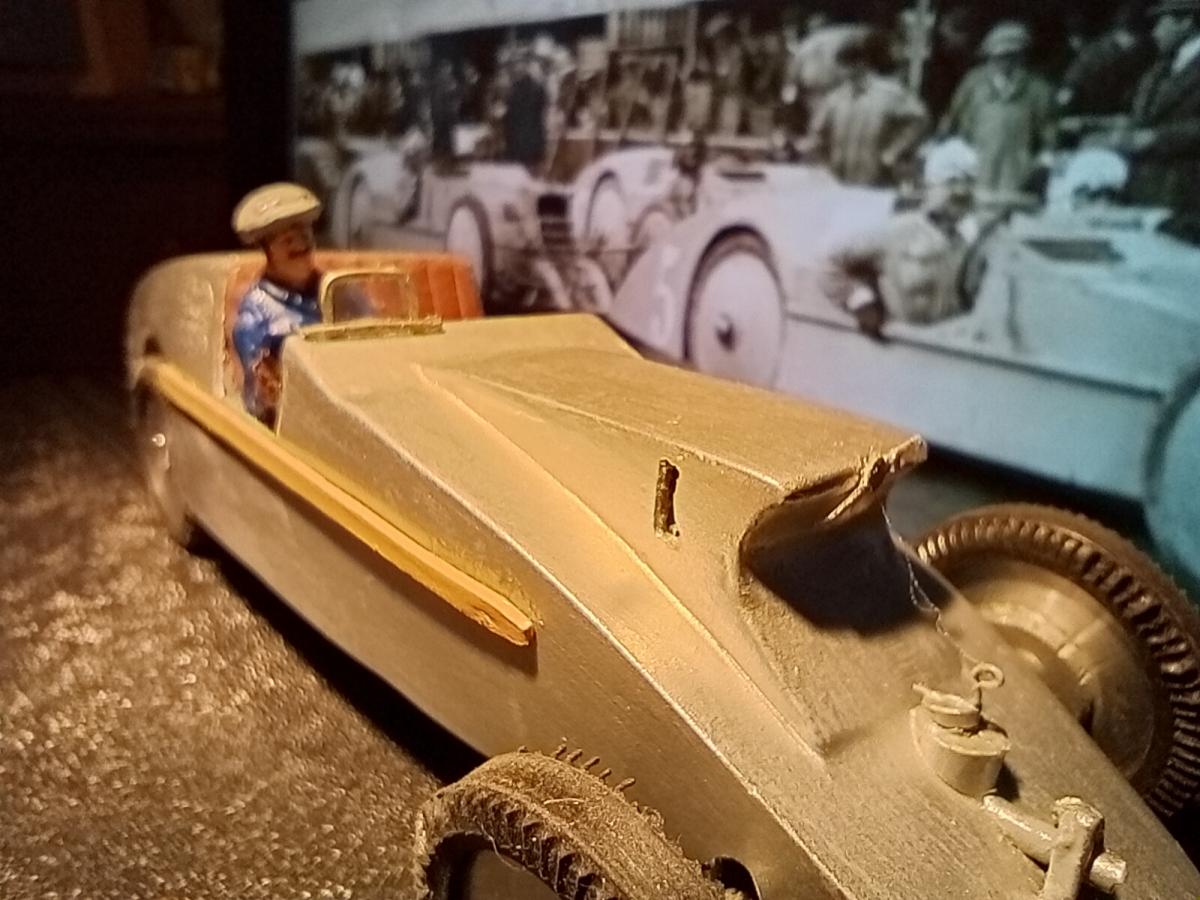

Date du message : lundi 24 novembre 2025 à 15h39
Merci Pike, et bien voici la suite et fin...

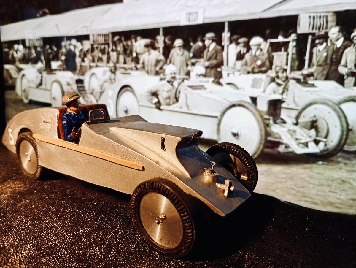

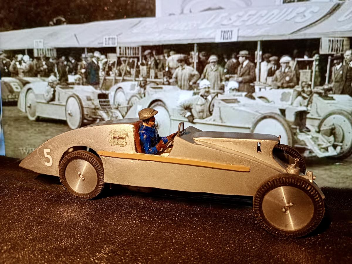

J'ai donc utilisé la peinture métal de chez AK AK455 aluminium en tube. Elle s'applique bien et malgré la base de cire, il a été possible de la vernir.
Je me rends compte que certains endroit, la peinture est partie, bizarre, mais tans pis, cela lui donne un aspect "à roulé".
Le tenue de route n'est pas des plus simples, surtout à cause de l'étroitesse de son train arrière, mais une fois habitué c'est un plaisir de la voir passer...
je suis assez fier du résultat pour une voiture mnter de A à Z mis à part le chassis. Et encore merci à Brifou pour la réalisation des jantes... ton expertise en matière de tournage de jantes va nous manquer.
Quelques images:
