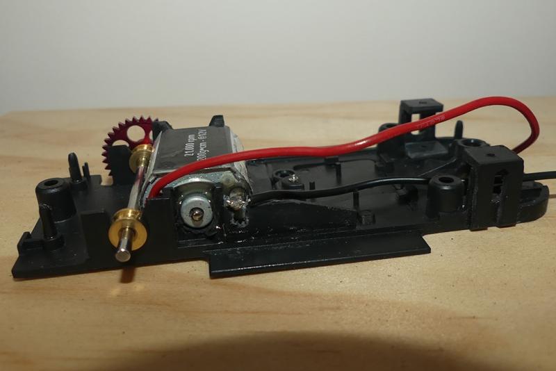

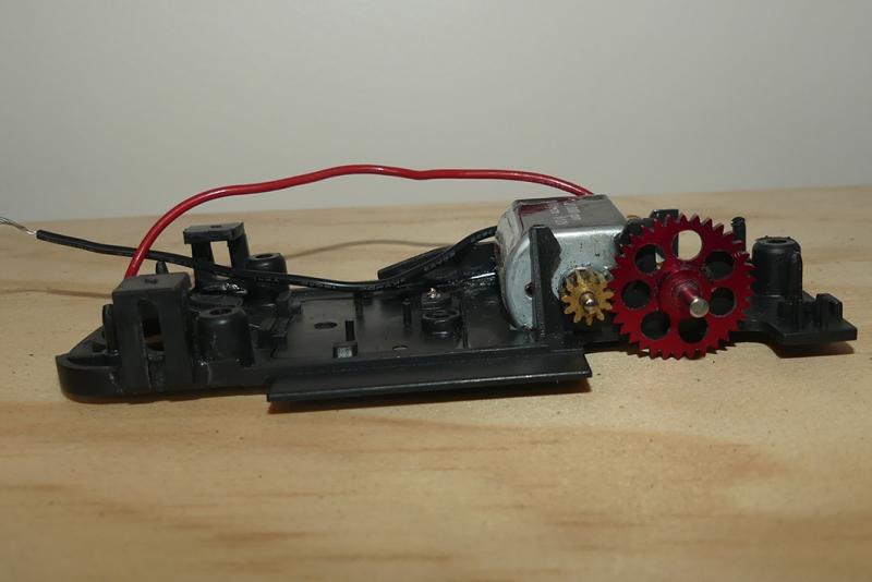

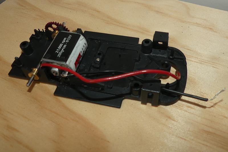

Et c'est là que je continu sur ma lancée ; cette fois nous intégrons le moteur dans le châssis. Au vu des derniers rebondissements de la proxy 2022, lors de laquelle certaines voitures ont été endommagées, nous ne visseront pas le moteur en place. Non ; nous le collerons en place pour obtenir plus de rigidité. C'est la solution mise au point au début des années 60, par certains constructeurs de F1, Lola, Lotus ou Cooper, pour rigidifier leur châssis, les moteurs étaient devenus structurels.
Comme toujours en matière de mécanique, tout est affaire de compromis, là où je gagne en rigidité et fiabilité, je perds en souplesse. Et la souplesse d'un châssis est très utile à la performance sur piste bosselée. Il y a donc fort à parier, que cette Legend Car roulera mieux sur les piste bois que sur du vieux Scalex. Et de toutes les façons, le châssis d'origine est très rigide lui aussi.
... En revanche par rapport au châssis d'origine, nous avons sérieusement gagné en centre de gravité et effet magnet, sans perdre en fiabilité. De plus, nous avons intégré un moteur Revoslot 21k plus pêchu que le Typhoon d'origine. Ce n'est peut être pas la gagnante de la prochaine proxy, mais c'est certainement une concurrente sérieuse.

J'ai essayé aussi le Revoslot , il n'a pratiquement aucun effet magnétique , mais il entraine bien une voiture de 100 g , alors une Legends Cars mais ce n'est pas le moteur que j'utiliserais

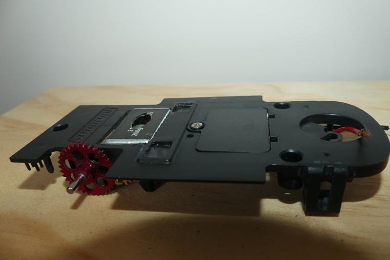

Je me pose aussi la question de pourquoi laisser la trappe? Supprimée, le châssis est plus souple, donc plus a même de suivre le bosselé de la piste? Et ma piste est très bosselée, lol

Si tu regardes attentivement la trappé n'est pas serrée, elle est libre de bouger dans son logement, mais elle empêché quand même de ramasser trop de saletés sur la piste. C'est toi qui vois.

Date du message : vendredi 18 novembre 2022 à 23h02
Bon, voilà, j'ai descendu le moteur PAN! enfin, il est plus près du sol... et j'ai renforcé la patte du moteur comme préconisé par Alain. Par contre, j'ai fait une patte trop grande, du coup, elle touche la carrosserie et je n'ai plus le jeu du chassis que j'avais avant... il va falloir que je peaufine la chose...
