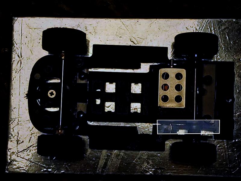

Salut C2R17, insérer un support de moteur était mon intention, mais je ne vois pas comment faire, le support sidewender de chez Slot.It dépasse du coté couronne et chez NSR il est à l'envers...
Comment as-tu procédé, avec un support inline ?...

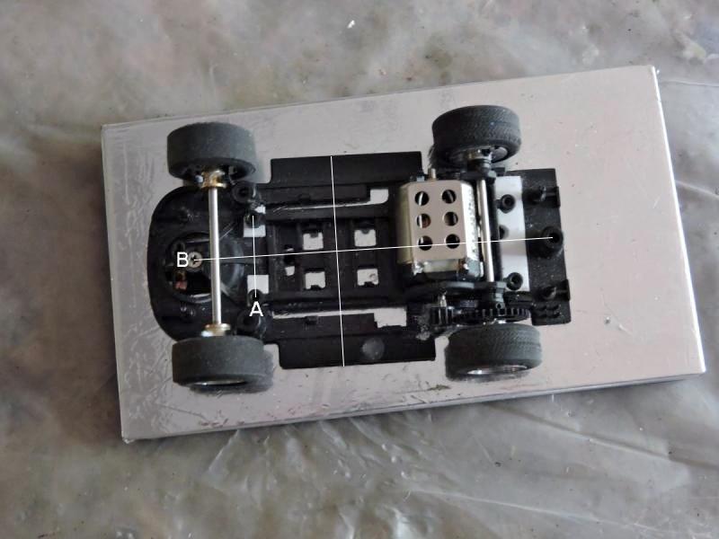

C2R17 a écrit :Oui en effet ça passe en le décalant légèrement du coté opposé à la couronne... Je ne sais pas pourquoi je me suis obstiné à vouloir centrer le support par rapport au châssis !? Merci de me conforter dans cette voieAllez , je vais t'aider un peu , avec une photo c'est mieux
Tu vois , ça passe

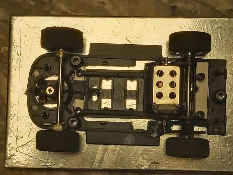

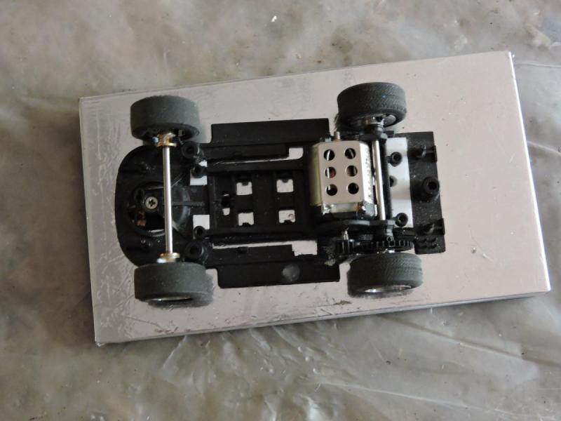

Bon déjà la photo n'est pas bien verticale , mais comme il n'y a pas beaucoup de possibilité de placer les emplacements de vis avant en les centrant , l'arrière du chassis est découpé pour que ça passe puis j'ai rajouté un nouveau renfort collé à l'époxy et ça tiens bien
Une photo un peu mieux centrée
Ce n'est pas mon châssis , c'est le châssis test , le mien est un peu mieux ajusté
Ca re permet d'essayer en sidewinder , en inline ( cage courte ou longue ) et même en bricolant un peu en anglewinder ( cage courte ) en retravaillant un bâti , bref amuse toi bien
Sur la photo , il n'y a rien de fixé ( pas de vis ) c'était juste pour montrer !

Vu la qualité du plastique du châssis , je pense que c'est plus solide qu'avant
Après mes quelques modifications quand je vois ce qui reste du châssis d'origine
mais , c'est bien celui d'origine
Finalement il reste un bout du châssis et la carrosserie ( a peindre ) Tout le reste est retourné dans sa boite . Facile le Legends cars
Bon d'un autre coté comme ça , ça marche beaucoup mieux
