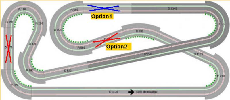

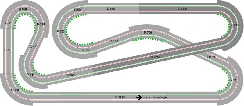

Je voudrais réaliser ça sur un plateau de 4.20 x 1.85 m :
C'est un projet de piste bois, et je souhaiterais insérer des changements de voies.
La question est ou faut-il mettre les aiguillages ![]()

Je te propose deux changement en croix sur les zone les moins rapides.
Tu as deux option pour un des croisement à toi de choisir.

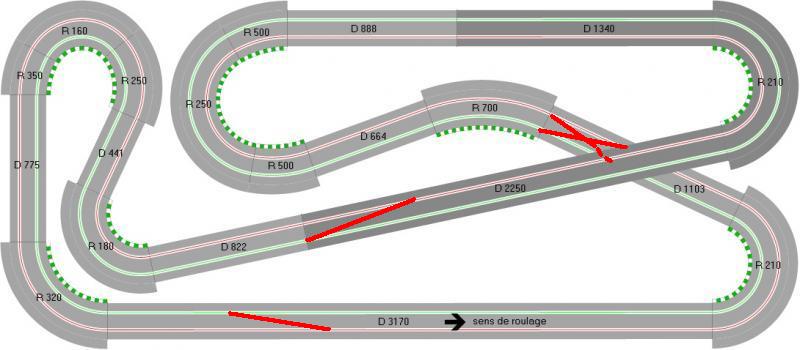

Pour les changements, je mettrais un simple pour choisir les courbes en rapide et une croisement au milieu pour repasser en courbe rapide sur le prochain virage à droite si tu viens de la piste rouge ou faire provoquer des surprises si tu viens de la verte.

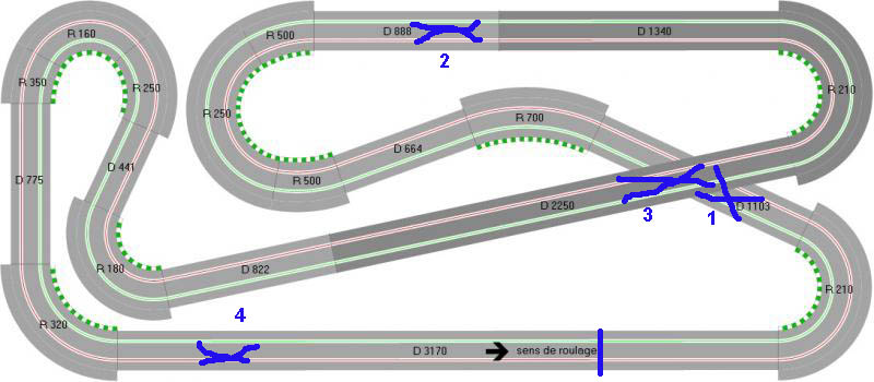

Tu parles de changement des aiguillages en digital ? ou des croisements analogiques.
Pour ma part, et avec l'expérience de mon scalex équipé en davic, il faut les mettre 2 à 3 rails après un virage, histoire d'être en phase d'accélération. Je n'ai pas de deslotage mais en roulant sans aimant et en prenant les aiguillages relativement rapidement.
Les seules qui ne respectent pas cette condition sont les 2 aiguillages externes (je suis en 4 pistes) et qui permettent de revenir de la voie 1 à 2 et de la voie 4 à 3, ou de prévoir le retour sur les voies externes 1 et 4 pour aller dans la pit lane ou sur la voie des stands pour récupérer sa voiture lors des courses en digital sans mettre la main sur les voies de circulation.
Je te mets la position des aiguillages que j'utiliserai
Le n°1 n'est pas obligatoire, je pense que dans ton cas 3 aiguillages seront largement suffisant.
Pour ma part, pour 40 mètres j'ai 3 aiguillages pour passer des voies 2 à 3, 1 aiguillage pour passer de la voie 1 à 2, 1 aiguillage pour passer de la voie 3 à 4, 2 aiguillages pour aller au stand ou au stop and go, 2 aiguillages qui assurent la détection des voitures.

j'ai oublié de mettre les chgmts en pièces jointe.

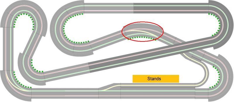

Bon désolé, il manquait les stands, donc celà devrait plus ressembler à ça :
Par contre j'ai un doute sur l'aiguillage entouré en rouge, et je ne sais pas s'il faut en ajouter d'autres

Ok je viens de comprendre c'est une piste bois.
Le plus simple serait d'insérer les aiguillages existants des marques plastiques. Il y a des posts sur le forum expliquant comment insérer du plastique dans du bois.
