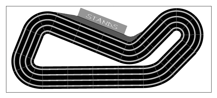

Salut en voyant les pistes 4 voies qui flirtent sur le fofo, cela donne envie. Et ma femme serait pour un 4 voies.
Alors voilà un tracé sur 2,85 x 1,20 qui est le max pour mon plateau. Qu'en pensez vous, sachant que c'est un premier jet ? Et que je ne dispose pas des courbes R2 pour faire le tracé et que je veux le digitaliser.

moi j'aime bien, c'est agreable a l'oeil, ca a l'air assez roulant, et en plus si c'est en digtital ca peut le faire

Moi je n'en mettrais que deux mais pour quoi digitaliser un 4 voies si petit ?
Si on compte le nombre maxi de voitures roulant en digital sur 1 piste, soit 6, je pense que 12 sur ton petit tracé ça ferait énorme. Et bonjour le trafic. Ou bien tu as une autre idée en tête... ?

Petite question, pourquoi tu veus réaliser un 4 pistes sur un plateau de 2,85X1,20 , dans la mesure ou tu veus digitaliser cette piste ?
Deux pistes permet de réaliser un tracé plus long !.........mais c'est a voir !

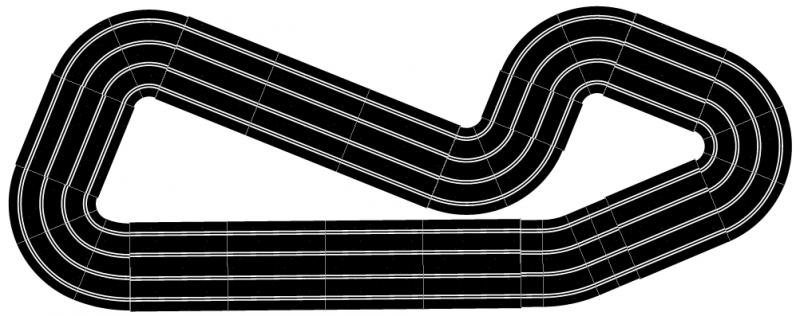

Si tu es prêt à ajouter une douzaine de tronçons et te séparer de certains, voici un tracé plus fluide et plus rapide je pense. Il te permettrait de créer un décor de stands et autres dans tes dimensions. Mais si tu joues avec des novices il vaut mieux privilégier le 4 voies analogique. C'est du SCX ou du Scalex ? Parce que ce circuit est en Scalex et donc tu peux coupler le digital et l'analogique grâce à la nouvelle powerbase. Là ce serait fun comme tu dis.

Très sympa ton tracé Patrick, mais comme je l'ai dis je suis en scx digital donc il n'y a pas trop le choix pour les courbes. A part du R1, R2 et R3, c'est tout

Il me semblait bien, alors voilà :

Merci je vais essayé.

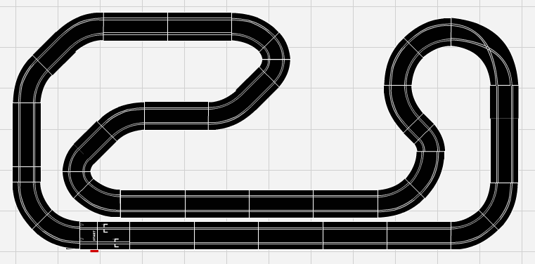

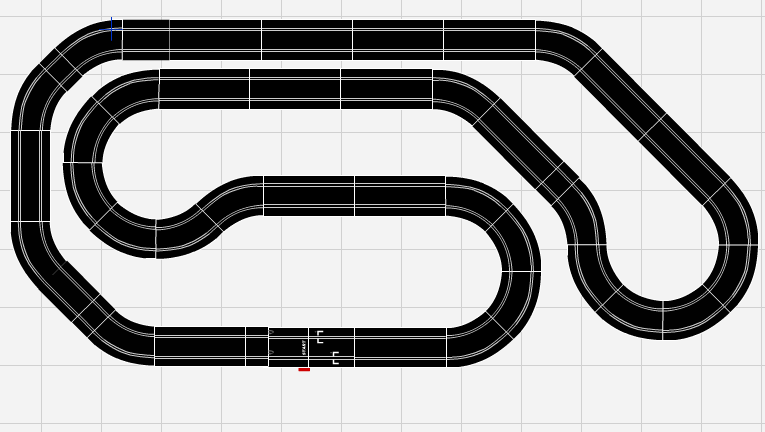

Date du message : vendredi 20 mars 2009 à 16h34
Ayant abandonner pour le moment le 4 voies vu que je n'arrivais pas à trouver les tracés qui me convenait avec les rails que je possède (je n'ai pas trop envie d'investir pour le moment dans des rails pour le moment).
Donc je demande votre avis pour ce tracé 2 voies.
J'attends vos réactions bonnes comme mauvaises.

apparemment tu as les mêmes rayons de courbes partout, c'est un peu dommage.
Sinon, c'est un circuit assez roulant , mais j'ai peu que tu en fasse vite le tour.
Un de mes premiers tracé ressemblait au tien, et c'était pas fun

Plus sérieusement, Yoshi, tu devrais axer ton tracé sur des "accélérations-freinages", vu que tu possède que des R2. Je m'explique :
Tu dois, en gardant deux bonnes lignes droites comme tu l'as fait, placer des petites lignes droites intermédiaires mais plus longues que les tiennes pour que tu puisses accélérer à fond (certes, peu de temps, mais surement!). Ces petites droites devront être composées d'au moins 3 rails : celle que tu as en face de ta ligne droite des stand est bien, les autres rails droits placés seuls entre deux virages, c'est du gâchis de droite et de la frustration en pilotage.
Pense aussi à mettre un pif-paf avec deux R2 (gauche droite enchaînés), c'est sélectif comme truc et les voitures subissent un gros transfert de masse.

En faite, la partie gauche sera en R3 mais le log ne le gère pas. Sinon c'est vrai que les courbes sont les même. Mais bon après si je mets des R1 on va me dire de les virer.
Mais je vais quand même essayé d'en mettre pour voir ce que cela donne.

Salut merci de te renseignements. En faite je possède des R1 et des R2. Mais ils ont mis en vente sur scx digital des R3 que je vais sans doute prendre. Mais avant de me lancer dans des achats je préfère avoir le tracé définitif. Comme je l'ai dit dans mon post précèdent le coté gauche sera une grande parabolique en r3.
Sinon tu pourrais me montrer quels seraient pour toi les modifications décrites en feutre par exemple.

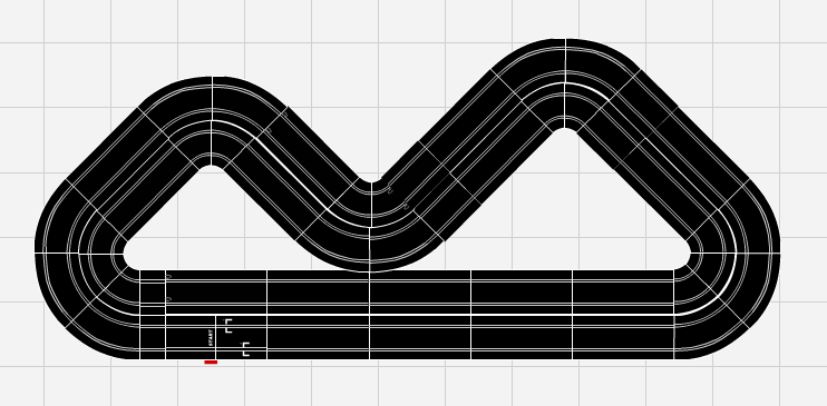

salut, ayant mis de côté l'idée d'un 4 voie pour le moment, je me suis amusé à faire ceci. Qu'est ce que vous en penser?
