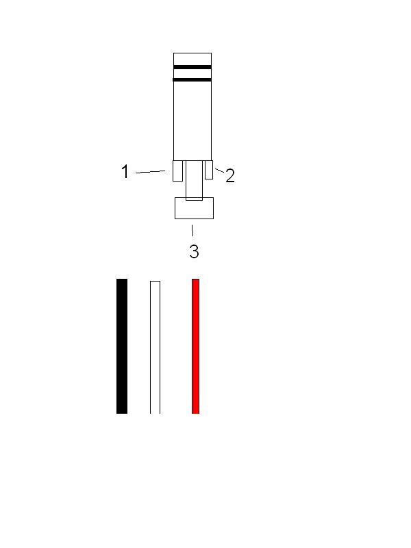

J'ai récupéré une Parma avec 3 fils (R/B/N)
Je dois l'adapter sur un mini jack
Le hic c'est que je ne sais pas quel fil souder sur quoi
Merci de m'aider a m'y retrouver !
Voici donc un schéma (vu du dessus):
Voici le code de montage
Rouge 2
Noir 1
Blanc 3
Merci de votre participation

domibartho
Date du message : jeudi 3 août 2006 à 18h42
SALUT
ALORS LE FIL BLEU SUR LE FIL BLEU.......
NON LE FIL BLANC SUR LA MASSE PATE METALIQUE EXT LA GRANDE
LE FIL ROUGE SUR LE PLOT CENTRAL ET DONC LE FIL NOIR SUR LA DERNIERE PATTE QU IL TE RESTE
VOILA....
Eurock
Date du message : jeudi 3 août 2006 à 18h54
Donc selon le schéma, doit faire :
Rouge 2
Noir 1
Blanc 3
Si j'ai compris
Merci Domibartho

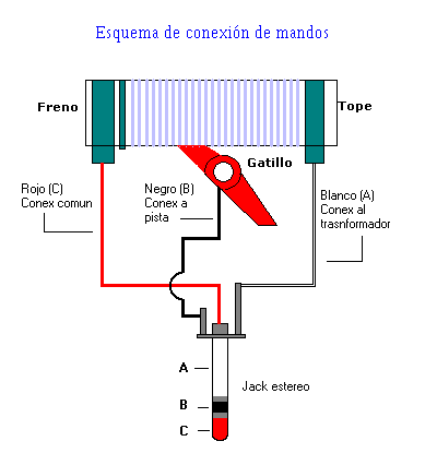

Apres correction voici le bon schéma

domibartho
Date du message : jeudi 3 août 2006 à 19h00
Rouge 2
Noir 1
Blanc 3
Si j'ai compris
Merci Domibartho [/quote]
OUI DONC BLANC TA PATE QUI SE REPLI POUR FIXER LES FIL LE ROUGE SUR TON PLOT ROND CENTRAL ET IL TE RESTE LE NOIR SUR UNE PLUS PETITE PATE SUR LE COTE
