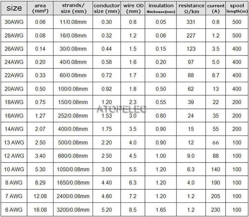

quel est la correspondance en awd du fil silicone moteur ??? car en slot on parle en mm2 et en modélisme on parle en awd ???

C'est AWG (American Wire Gauge), pas AWD (à moins que tu sois en 4 roues motrices, lol...).
Et Google est ton ami...

a oui ,pardon ,awd c'est pour la mini z et google n'est pas mon ami car je chercher pas la bonne chose ,du coup la recherche va être mieux ...

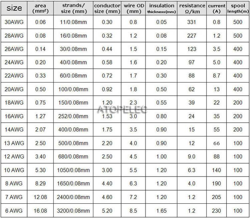

Le tableau que tu donnes est clair : 28AWG = 1,2A max. Pour certains moteurs c'est trop faible. Le plus puissant que j'ai est celui qui équipe les Black Arrow: mon alim affiche 2,5A en accélération brutale
Certains sont à 1A, voir un peu plus et je ne garantis pas le taux de rafraichissement de l'afficheur de mon alim (en plus j'ai plutôt les yeux qui suivent la voiture). A la lecture de ton tableau, pour être tranquille il vaut mieux prendre du 26AWG.
