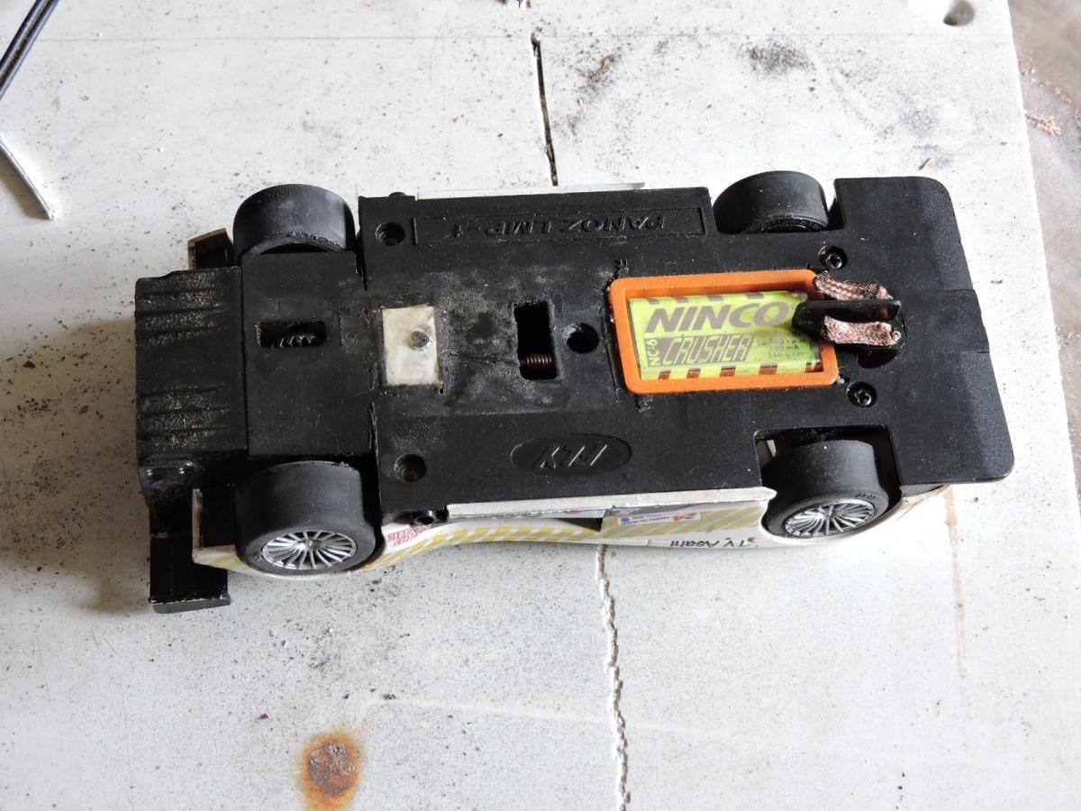

Et puis je m'attaque maintenant à ça
Une Scalex toute neuve de ma réserve !
On garde la carrosserie et on change tout le reste !
A suivre

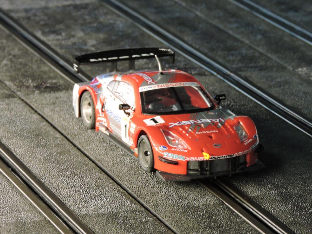

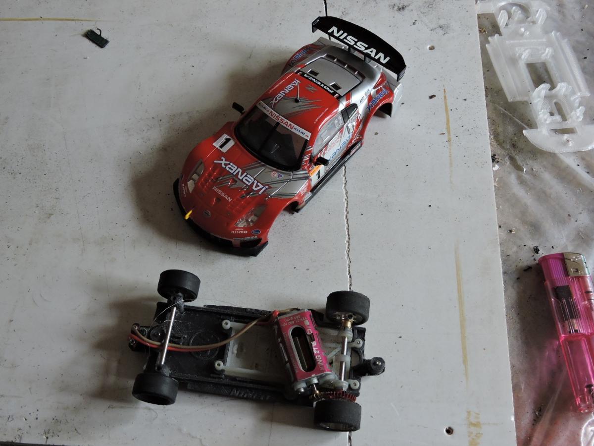

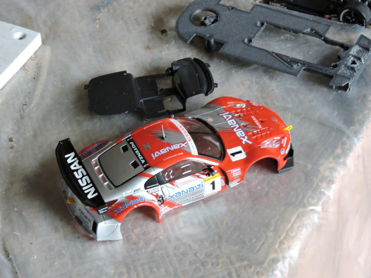

J'ai un peu avançé entre 2 manches de la Proxy
Ca donne ça !
Les parties avant arrières et bas de caisse ont étés récupérés sur le chassis d'origine.
Chassis 3D , bati Slot It et moteur NSR King 21
La carrosserie a été vernie

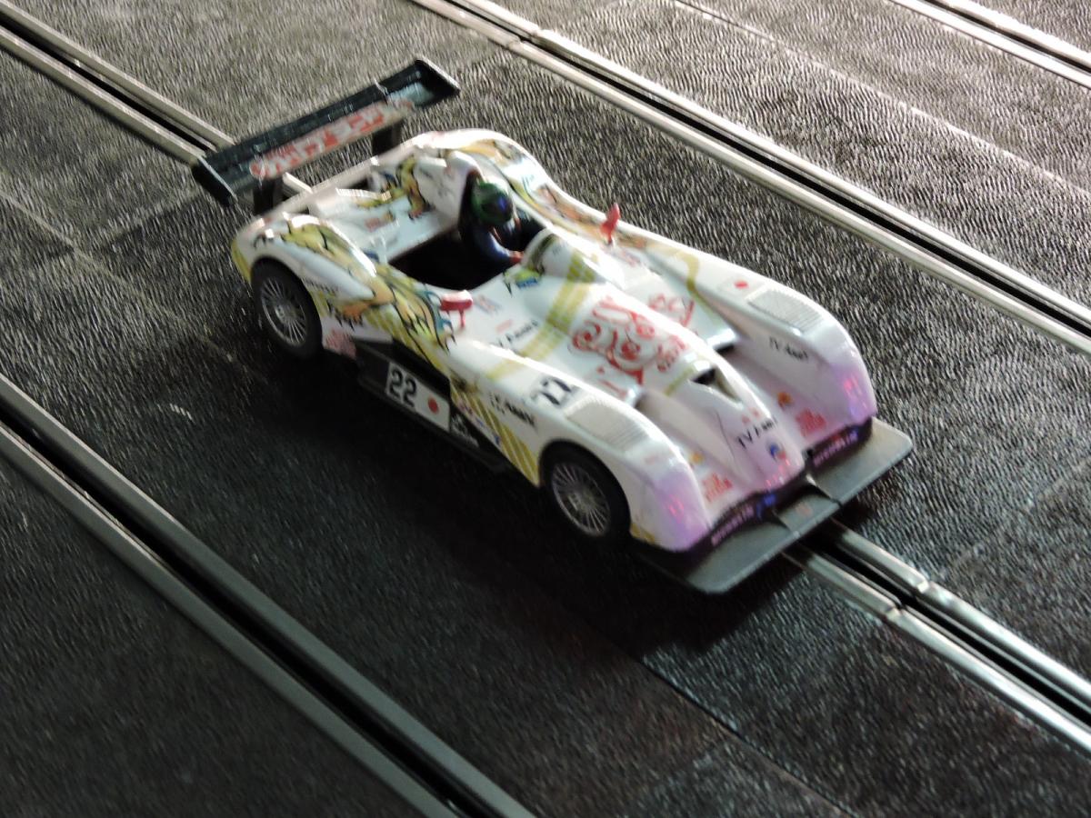

Et une ex Scalex qui marche très fort

Date du message : mardi 21 avril 2020 à 20h52
La Panoz n'est vraiment pas mon truc mais j'aime bien cette Nissan...
Qu'elle marque le châssis 3D? Et surtout qu'est ce que ça donne en chrono ?
la vie est courte, foncez!!!
Date du message : mardi 21 avril 2020 à 22h54
Ben en fait, le chassis est une copie en 3D de celui d' une Megane trophy prorace de Ninco qu' un copain ma donné, l' empattement était nickel, donc je l' ai utilisé !
J' ai découpé l' avant , l' arrière et les bas de caisse du chassis d' origine que j' ai recolle sur la carrosserie . Eh hop une Scalex qui marche !
Ça te va comme explication JP !
