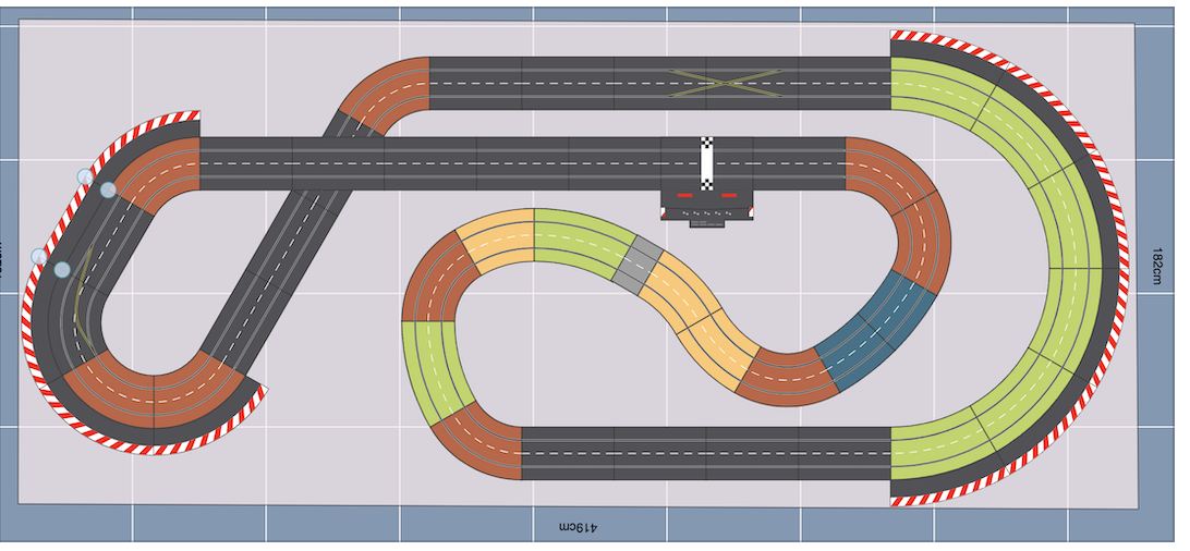

Pour commencer on voudrais acheter un set de base avec manettes sans fil dont j'ai reproduit le tracé ici :
Puis nous avons deux perspectives d'évolution du circuit :
Première évolution : On voudrais que le virage vert soit un virage relevé type R3
evolution 1
Que pensez vous de cette évolution ? ça vous semble viable ?

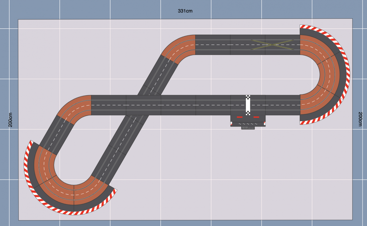

Et voici la seconde évolution
Pensez-vous que le "S" à l'intérieur du grand virage relevé vert est viable ?
J'ai un peu peur que ça soit trop serré et que les voitures fassent systématiquement une sortie de piste.
Merci d'avance pour vos réponses

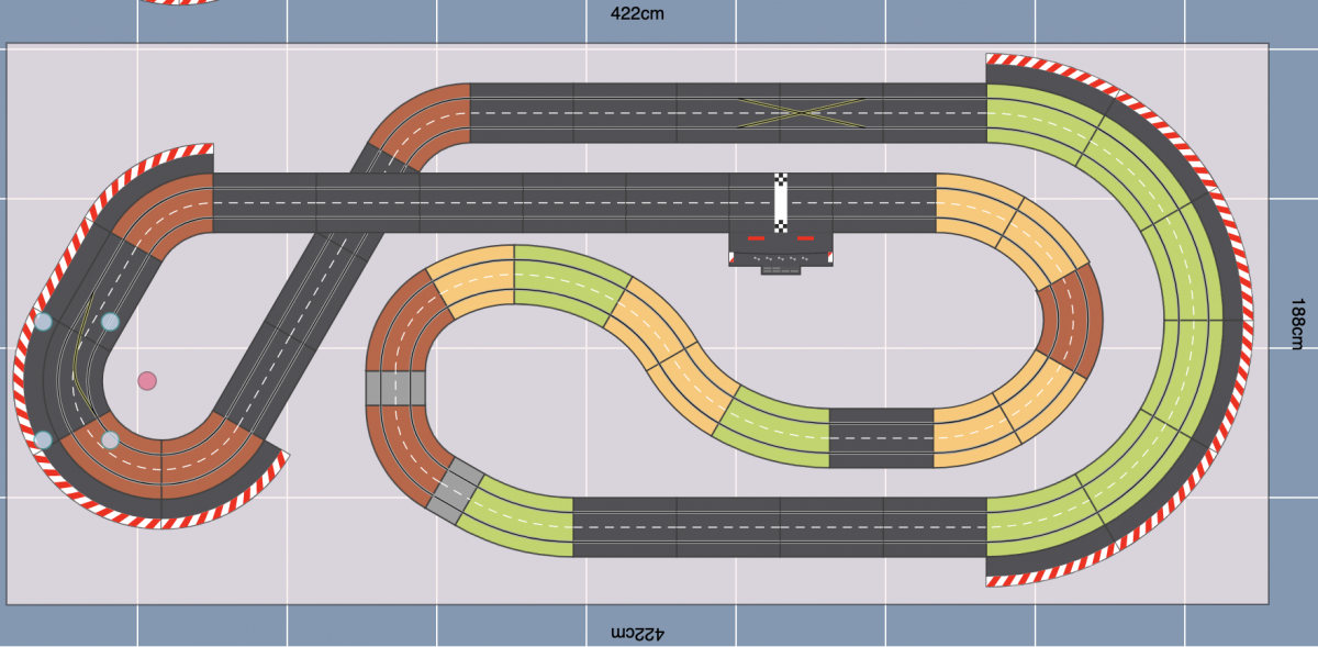

Pas mal ton dernier tracé , un peu plus de ligne droite peut être ,et remplacer quelques R1 par des courbes plus larges
Strato
Date du message : mercredi 9 juin 2021 à 14h07
Merci :)
J'aimerais plus de ligne droite aussi mais pas facile de créer un serpent à l'intérieur du grand virage tout en ayant un schéma de circuit qui boucle parfaitement. Je ne peux pas trop dépasser la dimension de 4X2 mètre.
Ton idée de remplacer les R1 par des courbes plus larges se situe elle dans le "S" ?

Sur les conseils de @C2R17 j'ai modifier la courbe du S pour intégrer des virages moins serrés et plus de droite.
Qu'en pensez-vous ?
@gilou-971 j'avais lu ton opinion sur ces fameux virages dans d'autre post, mais je ne comprends pas bien pourquoi tu ne recommande pas ces virages ? Trop de sortie de route ?
Sinon c'est possible d'ajouter une bordure sur l'extérieur de ce type de virage (relevé) pour permettre à la voiture de dépasser un peu du bord ? j'ai l'impression que c'est un peu juste pour déraper sinon.
