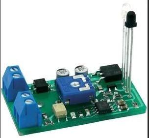

De mon coté chaque capteur j'utilise la fonction : GPIO.add_event_detect(Pin_radar_1, GPIO.RISING, m1_step_2, bouncetime=cfg_bouncetime)
Ca exécute une fonction uniquement quand l'événement se produit, avec le bouncetime ca évite aussi des mauvaises surprises de rebonds.
Utilisant des capteurs de proximités, mon projet ne fonctionne que pour une voie et est destiné a des tests. Je ne fait pas la différence entre la voie 1et 2.
Mais ca a l'avantage d'être facile a mettre en œuvre. Et fonctionne sur tout les circuits, on pose le système le long de la piste.

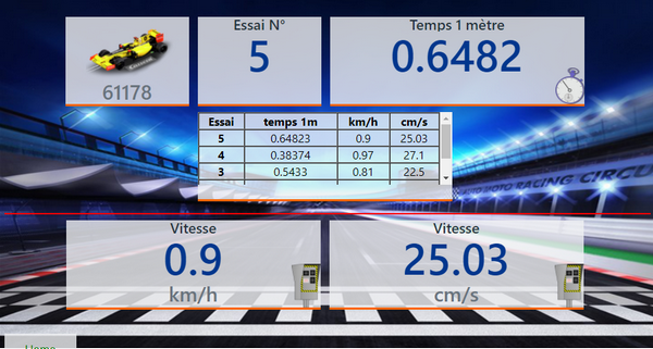

Objectif, définir des valeurs comme l'accélération, la vitesse max.
Tests des 1m : temps pour faire 1m départ arrêté et vitesse mesuré à 1m
Un relais est mis entre la piste et la manette branché sur le turbo.
2 capteurs infrarouges sont 1m après le départ, les 2 capteurs sont espacé de 6-8 cm.
Sur le raspbérry je déclenche le test avec un bouton sur l'interface graphique de python.
Je note le temps, déclenche le relais, la voiture démarre a fond.
A 1m, je note le temps, au passage des 2 capteurs. et je coupe le relais pour que la voiture s'arrête.
Avec les temps, un petit calcul et j'ai le temps pour faire 1m. Et la vitesse a 1m.
J'enregistre les données dans un fichier CSV, et je fais pleins de tests sur toutes les voitures.
J'ai ainsi les caractéristiques de mes voitures.
Couplé avec un peu de code et un serveur web sous python, j'ai ca sur mon ordinateur :

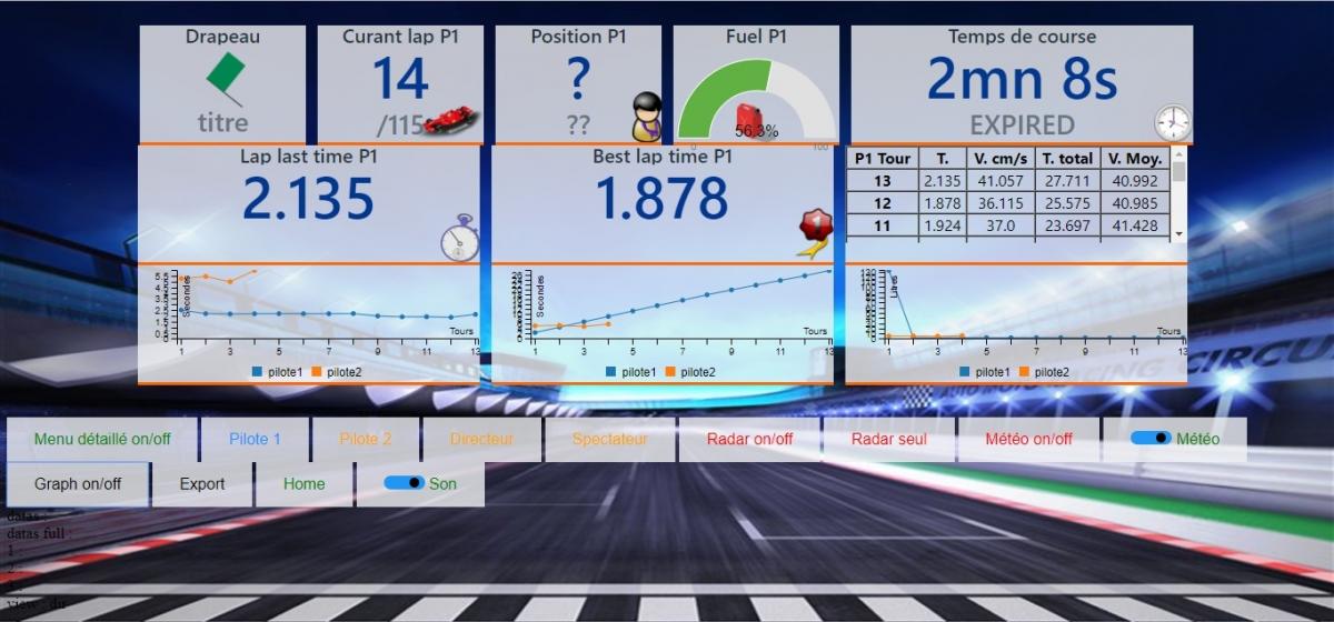

Par contre moi je l'utilise pour le serveur web, chacun son thread. Un pour le serveur, un autre pour la détection.
Le serveur web permet d'avoir les données en live avec une page web. Avantage, ca fonctionne sur PC, téléphone tablette, télé connectée
