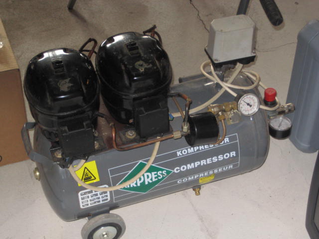

allé , encore une petite chose à vous montrer .fabriqué à partir d'un compresseur en panne .
j'ai remplacé le compresseur par 2 compresseurs de frigo . avec toutes les sécurités prévues bien sûr.j'ai une fameuse réserve d'air pour mes pistolets .
si quelqu'un a besoin de renseignement, qu'il n'hésite pas .

Je reste admiratif.
Ton pseudo ne devrait il pas être :"Mc Gyver"
Si tu as d'autres idées , n'hésites pas.
Merci du partage.

Bien vu , je ai presque la même chose mais avec 1 seul moteur.
Impeccable pour souffler des petites pièces et gonfler des pneus.
Par contre sur le mien pour peindre des pièces plus grosse qu une petite voiture , impossible j ai pas assez de debit
Autrement super pratique
