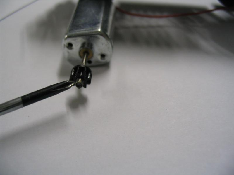

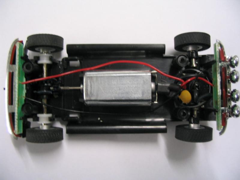

J'ai fait l'achat de cette auto, mais ATTENTION quand l'aimant est retiré le moteur a une facheuse tendance a se déboité a l'accélération
donc mettre du scotch pour le tenir. Mais en même temps faire gaffe au truc ci dessous

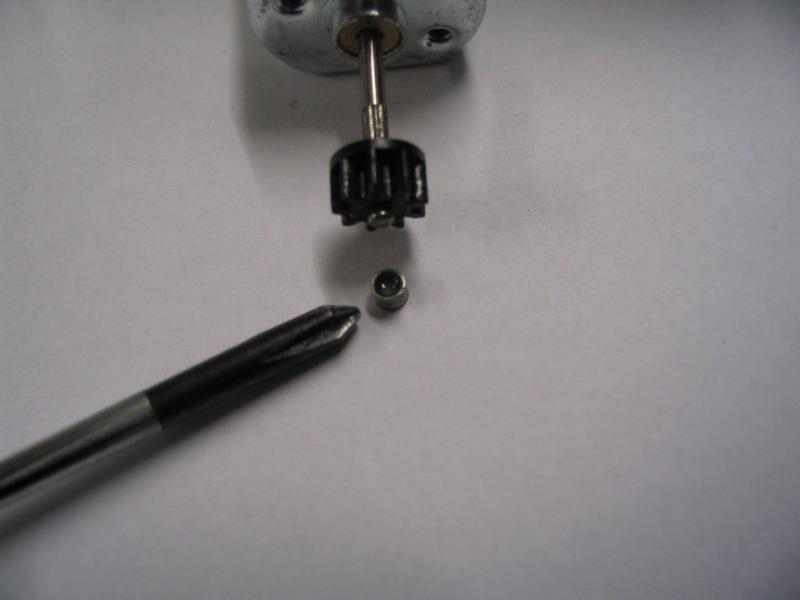

vous pouvez voir devant le tournevis une petite bague.
Celle ci vient au bout de l'axe devant le pignon.
Elle a pour office de centrer votre couronne d'axe arrière sans celle ci vous allez manger toutes les dents.
Donc moi perso je l'ai monté avec un point de cyano.
Depuis cette photo le scotch à été mis en place suite au déboitement du moteur
