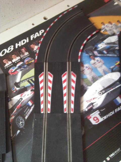

Il y a quelques temps de cela, j'avais réalisé un circuit mixant Polistil et Scalex grâce à cet adaptateur. J'écrivais à l'époque"
"en haut, la partie Polistil, au centre un rail Ninco adaptateur Scalex (ou SCX -> rebadging du type de rail scalex-classic) a peine bidouillé pour se fixer sur le Polistil, et en bas, un rail scalex classic. Le montage a été une simple formalité et en 2 ou 3 coups de cutter (soit 5mn), le résultat était trés trés correct."
Et il est vrai que cela a toujours très bien fonctionné ;)
Après, tu peux aussi ajouter un rail d'adaptation scalex-Classic/scalex-Sport et donc le connecter à un circuit scalex digital
