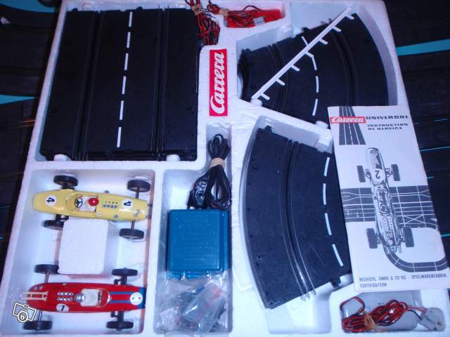

je voudrais savoir si les vieilles pistes Carrera sont compatibles avec les circuits actuels (Carrera go !).
Je voudrais investir dans ce vieux circuit ci-dessous :
A votre avis, puis-je utiliser la piste de ce circuit pour agrandir mon circuit neuf ?
Et les voitures ? Même question.
Merci !

Salut, je ne pense pas que se soit la même echelle:
Carrera Universal au 1/32 et Carrera Go au 1/43.
Amicalement Slot,
Stéphane

Et au niveau des marques de voiture, en dehors de Carrera, je peux faire tourner quoi sur ma piste ?

[quote=seboc83] Et au niveau des marques de voiture, en dehors de Carrera, je peux faire tourner quoi sur ma piste ?
toute les marque qui y a,tu n'es pas limiter.
en plus sur le carrera tu peux faire évoluer du 1/28,est du 1/24.
les rails sont plus large que les autres marque(scalex,ninco,scx,etc.....)
tu peux te lâcher sur du NSR,ou du slot it,qui pour moi sont les meilleurs marque(c mon avis personnelle).

Attention je crois que Seboc83 (précise le dans ton profil
) est au 1/43 (Carrera GO) et pas 1/32 (Carrera Evolution). Donc les Slot it, Nsr etc. ne passent pas.
Pour les voitures regarde les SCX au 1/43 mais je suis pas spécialiste de cette echelle. Il y a une rubrique qui y est dédié sur le forum. Va y jeter un coup d'oeil, tu aurras sans doute plus de réponse.

Seboc83 ton circuit que tu nous fais voir en photo est un carrera (universal) il y a un guide special sur tes autos non compatible avec la piste carrera actuelle ni dans les rails tu ne peux faire tourner que ce genre d'autos dessus il te reste a investir dans du rail moderne

javait pas vue que c'était du 1/43
désoler.
