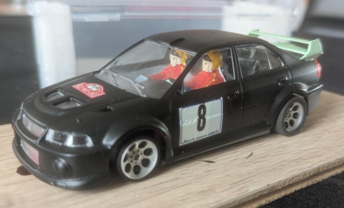

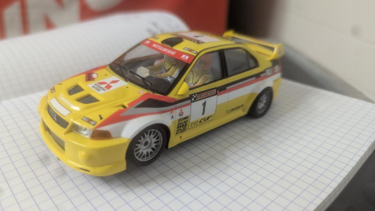

Cet après midi nous avons fait vite fait un comparatif entre 2 voitures:
Mitsubishi Lancer Evo6 au règlement Scaleauto cup : cockpit Lexan, jantes alu, moteur, châssis, transmission d origine.Poids 80.6g
Meilleurs temps: 14s10

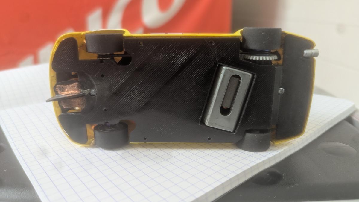

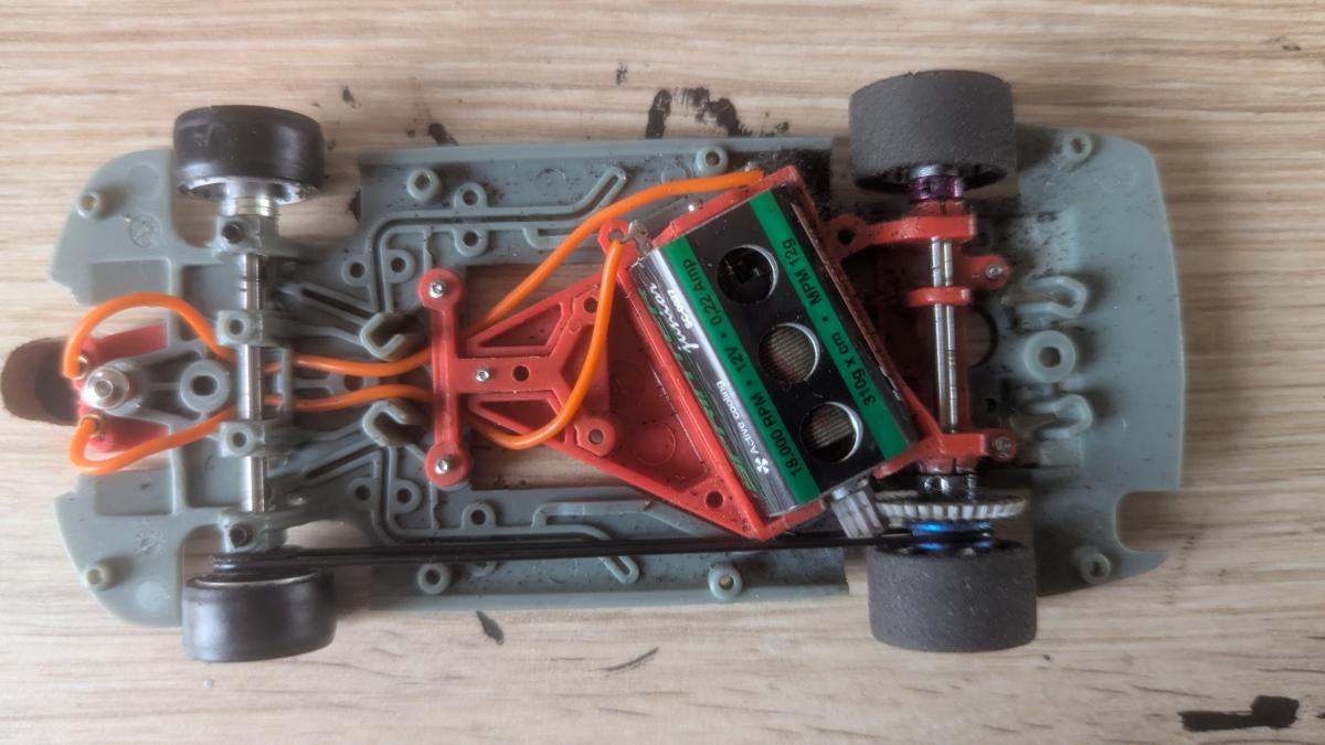

La seconde Mitsubishi Lancer Evo6 au règlement Rallye 2 du club ou l on court. Châssis 3d, transmission 8/31, moteur 18000 Killerslot, poids 76.5g
Meilleurs temps : 13s46

Ouaip, sympa cet après-midi d'entrainement et j'ai été vraiment surpris des perfs avec les châssis 3 D.

Le pignon de la noire est celui d'origine?
Remplacé par un laiton, ma voiture était plus franche a l'attaque, ce dernier ne tournant plus sur lui même.

Je vais sans doute essayer. Pour voir si cela fait pareil avec la mienne. En Espagne ils aiment avoir au moins l une des deux pièces de la transmission en matériaux souple pour avoir un espèce d effet élastique.
Pour l instant je met la Mitsubishi de coté (j y reviendrai plus tard) ,je viens enfin de trouver la configuration qui me plait pour ma subaru. Je vais m atteler maintenant sur ma Skoda.

Les chassis 3D, c'est un autre monde !!! J'espère que tu pourras venir nous voir régulièrement.
