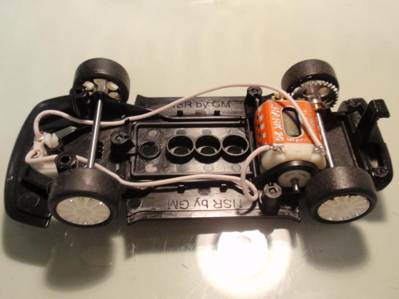

Chassis et moteur NSR Shark 20
Chassis et moteur Silver Line Cage orange Slot-it
Les mensurations une à pris des amphétamines l'autre non
Largeur du train avant 55mm NSR 51mm Racer
Train Arr dim identique à l'avant soit 55 NSR et 51 Racer
entre axe avant arrière 75 pour NSR et 72 pour Racer

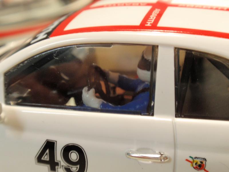

Estétique et finition là pas de soucis Racer en tête jugez par vous même, pilote jantes, sorties d'échappements (NSR 2 doubles ???)
divers détails qui certe ne nous intéresse pas en course mais qui font la différence à mon avis.

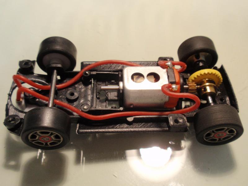

Premier problème, l'aileron arrière est trés delicat, en dévissant la voiture de son socle il s'est enlevé. Un peu de dremel et de colle et le tour est joué, mais bon, pour le prix !!!
Il faut un peu régler la voiture surtout à l'arrière ou tout n'est pas trés symétrique, un peu d'huile et de graisse, j'enlève l'aimant et c'est parti. ;)
Ben non c'est pas parti...
Deuxième problème les pneus sont en bois et sur ma piste scalex c'est "Holiday on ice", même aprés nettoyage de la piste et des pneus pas moyen de faire un tour correct.
Changement des pneus avant, il faut des tailles basses car ca frotte un peu sur la carrosserie et j'ai pas envie de jouer de la dremel encore une fois.
Changement des pneus arrière,... oups les jantes font 14.5 x 9 et j'ai rien qui va dessus a part des pneus avant !!!
Quelqu'un a t'il une solution, les jantes de la nsr sont peut ètre de la même dimension ?
Sinon la mechanique est belle, la carro est splendide, pas de bruit et je pense qu' avec un peu de réglages, du leste et des pneus!!! ça va le faire.

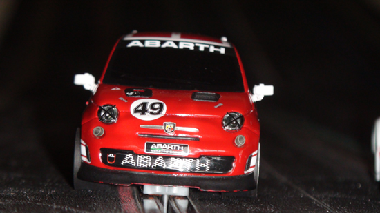

Je vous poste des photos de la version racing avec vitre noir de la racer.
