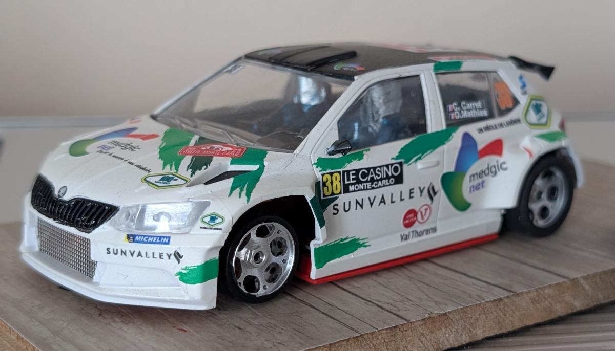

2/Skoda Fabia R5. 14.40 ( Anglewinder)

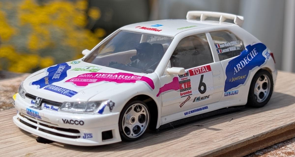

3/ Peugeot 306 kit car 14.82 ( Inline )
4/ Subaru Impreza 5p. 14.85 ( Inline)
Ne comparer pas avec les test sur les Lancer, le tracé a changé..Les caractéristiques techniques des voitures sont dans la rubrique vos voitures.
Bilan, ce sont mes meilleurs temps sur ce tracé, la poignée Slot it n est vraiment pas adapté pour le rallye. Elle me coûte minimum 0.5 s par tour..( je tournais en début d' été dans les 15.2-15.3 avec les Inline)
La Porsche est impressionnante !! Je peux encore sans doute faire mieux. La Skoda est je trouve encore jeune en roulage. Les courbes passent très très vite. Je trouve qu elle se traine encore en accélération. Alors qu elle a le même moteur et transmission (8*32) que la Porsche
Les Inline se valent, mais je pense que la 306 a plus de marge de progression. Faut qu elle roule..

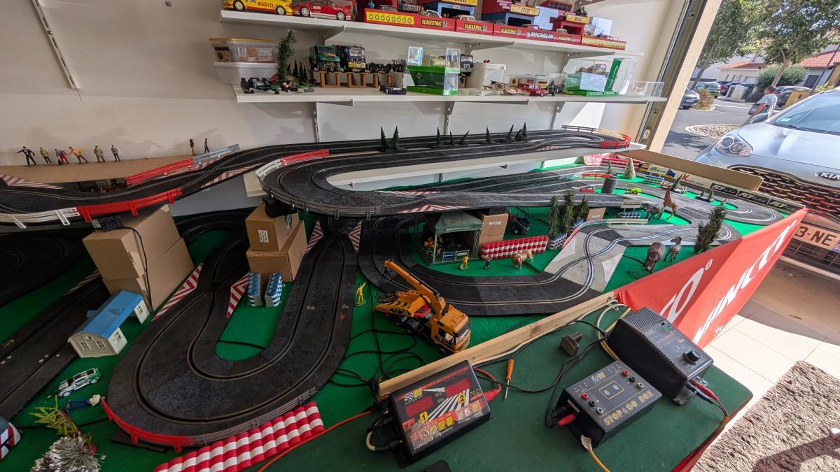

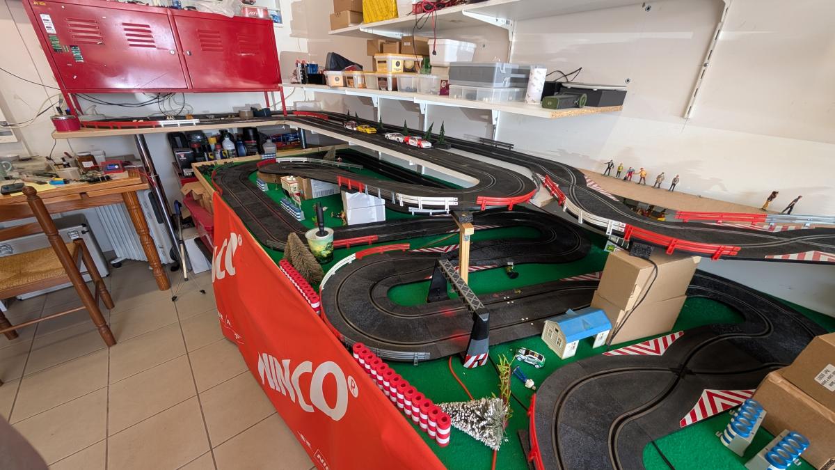

Voici la piste d entraînement d un collègue .
Pas d amélioration de chrono pour la 306 en Inline
Par contre la Skoda Fabia a beaucoup amélioré: 14 00
(-0.4s)

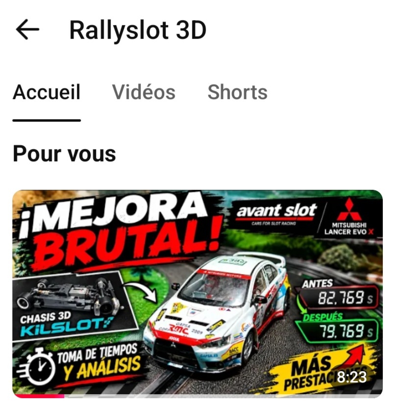

C'est quelque chose que je voulais faire, mais quelqu'un l a fait avant moi.
On peut voir l apport qu un châssis 3d peut apporter.
Si j' ai bien compris seul le châssis differe..

Alors la Skoda, je ne la comprends pas. Elle donne l impression d aller vite mais non elle est en retrait..Il faut encore que je la travaille, elle a encore tendance a desloter, ce qui empêche d être a 100%. Un petit 15.08s
