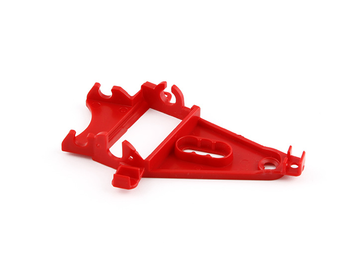

En fait je veux sortir le moteur de sa "cage" mais j'ai l'impression que si je tire dessus je vais tout casser...
Y a t'il une technique particulière (c'est un support pour NSR Audi R8 en angle), tout est en plastique et j'ai l'impression que ce n'est pas prévu pour être sortie.
Ca me parait bizarre mais je préfère demander et passer pour un idiot que tout casser.
Merci d'avance.

pourtant, ça sort.
j'ai changé celui de ma porsche 997, mais c'est vrai que c'est un peu spécial à enlever
mann72
Date du message : lundi 3 juin 2013 à 18h24
Salut il faut l'écarter légèrement , et lever par dessous
fs83
Revendeur
Date du message : lundi 3 juin 2013 à 18h42
il faut couper(coté ouvert) un demi MM de chaque coté avec un cuter , le moteur sortira sans forcer et tu détendras pas le plastic du support moteur.

Ok merci pour vos conseils, j'ai bien sortit le moteur mais ca force quand même pas mal...

Alors en fait je ne comprends pas la technique mais ca m'intéresse, car la technique de "j'écarte et je force un peu" ca détend effectivement le plastique.
Mais je ne vois pas ce que signifie couper un demi MM... pourrais expliquer cela plus en détail STP ?

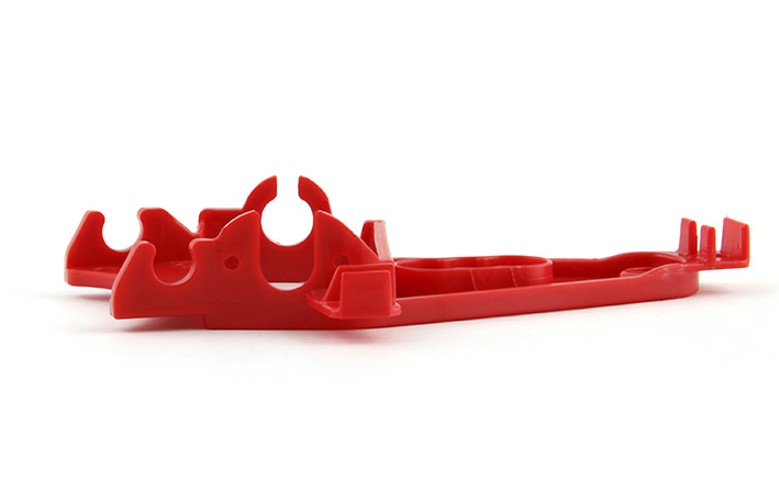

sur le support moteur AW ou SW NSR il y a une partie fermé et une partie ouverte sauf sur les evo4 ou les 2 cotés sont ouverts ,c'est la partie ouverte (ou coté pignon) ou il faut couper de chaque coté 1/2 millimètre ,car si tu forces et que le plastic devient blanc tu auras dépassé l’élasticité et ton moteur aura du jeu,donc mauvaise limonade pour ton pignon, ta couronne et même tes paliers.
après fixe ton moteur au support avec soit une ou 2 vis (petits trous sur le support moteur de chaque coté de la partie fermé).
attention a faire que sur les AW.

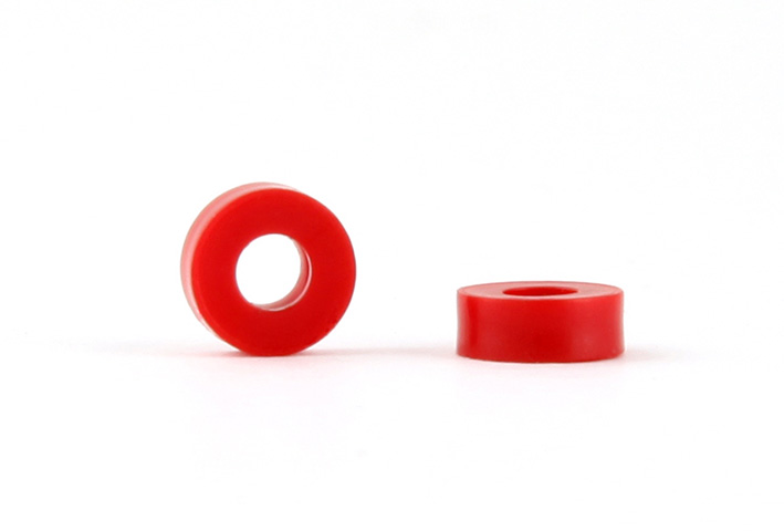

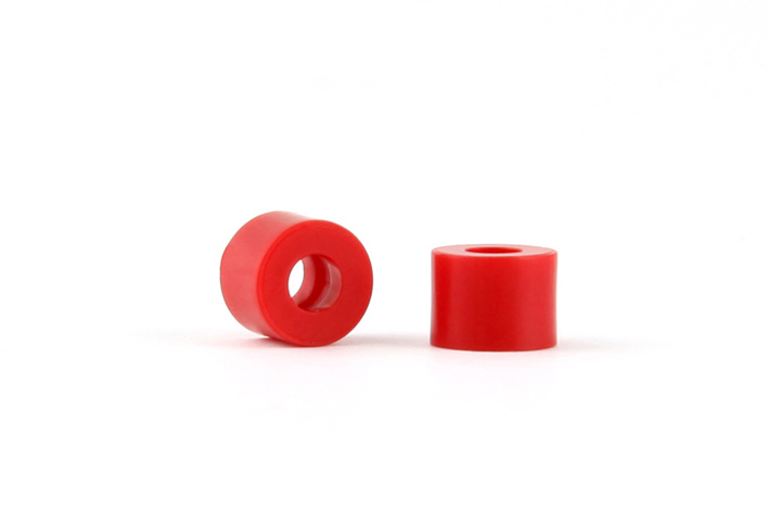

plus a se prendre la tête ,NSR l'a fait:
+ spacers 2mm et 4mm
4853 - AXLE SPACERS 3/32 . 2mm PLASTIC (10pcs
4854 - AXLE SPACERS 3/32 . 4mm PLASTIC (10pcs)
