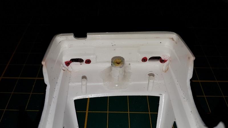

Date du message : samedi 7 novembre 2020 à 12h15
avec PINUEXPRESS pour la cyano +bicarbonate de soude.
c'est ce que j'ai fait sur ma bmw pour la proxy de cette année, et vu le nombre de sorties qu'elle a pratiqué, bah ca à l'air de très bien tenir.
un bout de tube un peu trop grand du coup j'avais rajouté un bout de gaine de fil électrique.
Vu l'état de ton puit, comme lpmc6622, coupe tout et tu peux faire comme moi .
