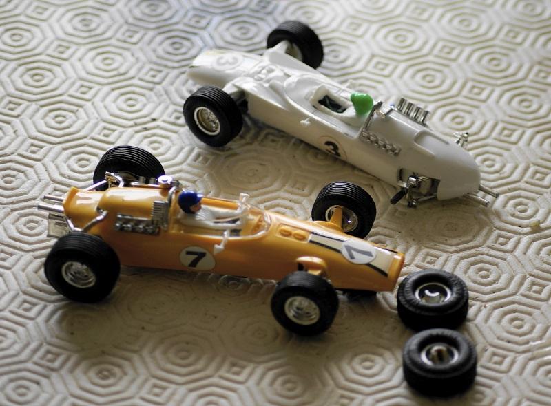

j ai acheté deux autos sur le bon coin en connaissance de cause et les jantes ont souffert si vous avez une combine un truc pour les réparer ou acheter des piéces détachées neuves ?
- Pièces détachées.
- comment réparer ces jantes

Un certain Brifou ici doit pouvoir te refaire des jantes similaires en alu
https://www.franceslotforum.com/forum/messages.html?idsujet=1526023&pgi=0#is-page
Pour les pièces détachées de ces voitures , je n'en n'ai aucune idée
Bon bricolage

pareil ,Brifou fait du super travail

je connais bien brifou mais je voulais garder l esprit jantes d origine

Salut, Domi,
je sais que tu connais mon travail, sur jantes et inserts,
en récupérant les inserts, on sera pas loin, de la vérité,
Même si on voit 2 jantes dont le moyeu; est cassé, ce qui sera un peu plus compliqué, pour la récup ,
pour le bricoleur fou,
Rangé des voitures
Brifou
Messages : 3.895
Piste : Scalextric
Nombres de voitures : 300
Date du message : samedi 7 mai 2016 à 17h52
Brifou a écrit :
Salut, Domi,je sais que tu connais mon travail, sur jantes et inserts,
Il y a bien une autre solution, retirer proprement le moyeu cassé,
faire une pièce, qui s'appelle une frette, et la coller dans la jante,
prendre la roue sur le tour, et repercer le trou au diamètre, de l'axe,
mais pour moi c'est de la bricole, ça tournera plus ou moins rond,
et la roue tiendra plus ou moins biens sur l'axe,

Domi ,je viens de regarder, j'ai 2 jantes

merci tout le monde et pyt tu veux mon adresse pour me faire une enveloppe
pytslot
Date du message : samedi 7 mai 2016 à 22h24
Ben oui stp ,c'est plus pratique !

merci jantes bien reçu même si ce n est pas les même mais cela devrait faire l affaire
