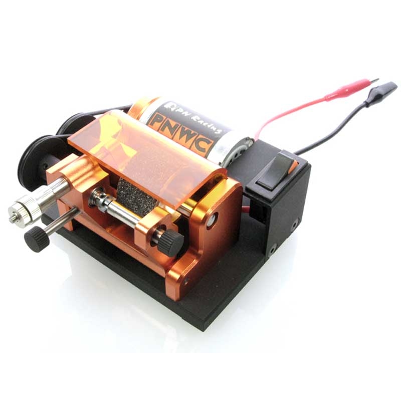

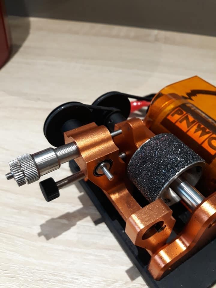

tour pn racing pour les mini z a la base ,mais avec une modif de l'axe pour etre en 3/32 ... depuis tout les pneus tourne hyper rond

Ca m'éclaire pas mal, en revanche on ne trouve pas beaucoup de modèles, et ils sont souvent hors stock.
Mickano ton modèle est sympa. C'est compliqué à adapté au 1/32? Je le vois dans les 190 euros, c'est pas donné. Y a moyen de trouver ce modèle moins cher?

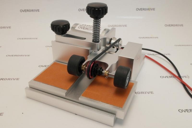

Sur le RSM3.1 de Over-Drive, j'attends des précisions mais on m'a dit qu'il était inefficace. Je n'en sais pas plus pour le moment. Si vous avez des retours sur lui, postez!

Pour ma part, je suis très content de celui-ci, à 160 €, valable aussi pour le 1/24 si on ajoute une autre poulie à la commande :
A acheter ici : RSM3

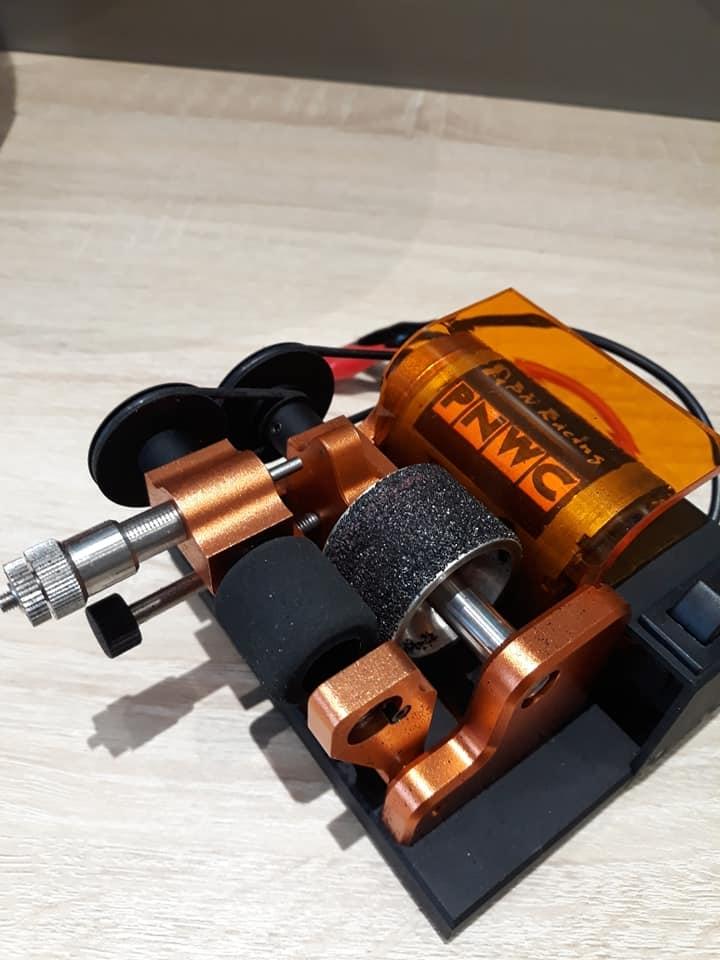

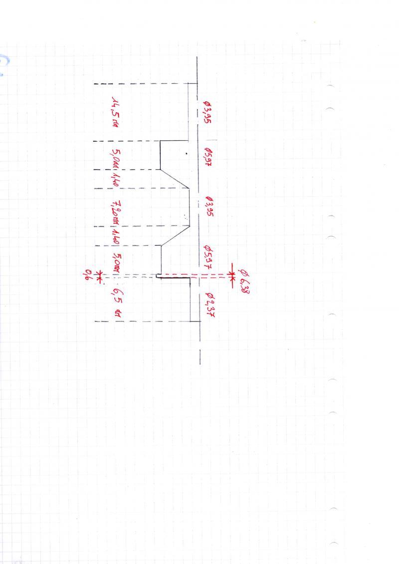

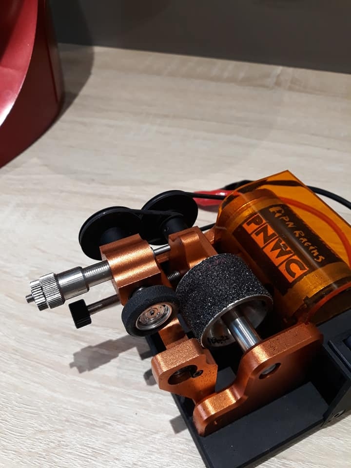

mickano07
Date du message : samedi 19 mai 2018 à 12h11
pour moi ,j'ai fais faire un axe ,pour mon tour pn .
et hop ,fini ,précis et rapide ....
Message modifié le samedi 19 mai 2018 à 12h21 par mickano07
Date du message : samedi 19 mai 2018 à 16h22
Excellentes vos réponses
Très bonnes photos Mickano , merci, et on pige bien comment ca marche.
