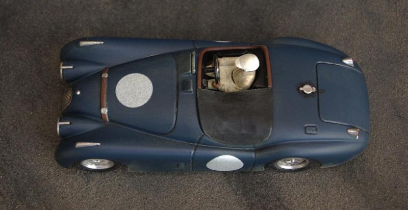

Date du message : dimanche 27 septembre 2015 à 12h30
J'utilise volontiers du scotch armé dont je dissous la colle puis découpé à la forme.
Pour les rivets les épingles c'est pas mal, un peu gros en réalité mais ça passe.

Il y a la technique du "maître" (Grosbig) : avec différents types de PQ, trempés dans la colle blanche pour rigidifier (ou tel quel, si tu as un support)... Faut en essayer plusieurs pour trouver la texture qui te va (ça marche pour tout ce qui est tissu, en fait)
vroumm
Date du message : lundi 28 septembre 2015 à 20h33
Il me semble aussi avoir vu ici la pièce. découpée dans un morceau de cuir synthétique avec un résultat très naturel

JohnSmith
Date du message : lundi 28 septembre 2015 à 21h28
Je fais ça avec du sparadrap super fin, tendu sur un élément que je thermoforme.
Puis peinture ...

JohnSmith
Date du message : lundi 28 septembre 2015 à 23h07
@pepe : en fait le tissage de ce sparadrap est vraiment ultra fin. Beaucoup plus fin que les scotchs tisses. Par ailleurs c'est assez facile d'avoir des effets et plissages car il est très fin. Pareil facile pour les effets de peinture et d'ombres.

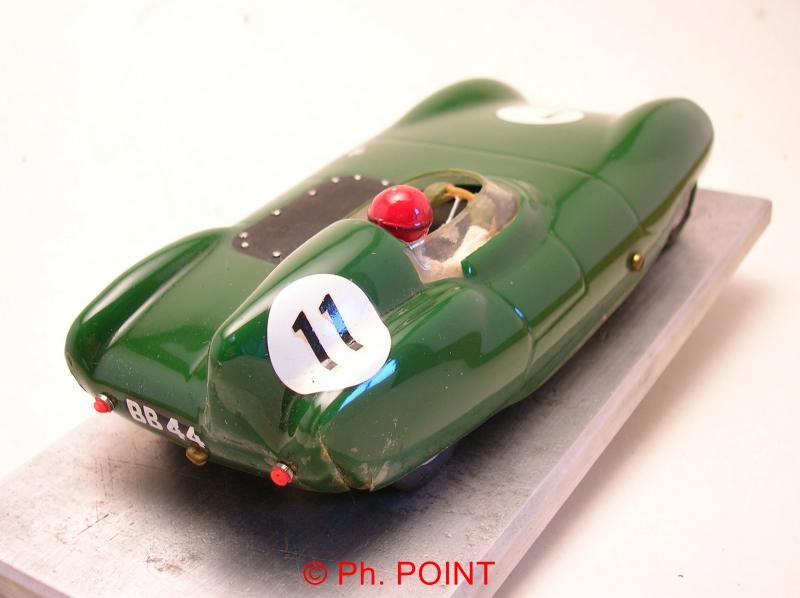

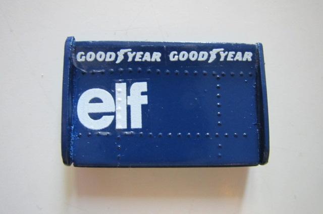

Date du message : jeudi 1 octobre 2015 à 16h58
PINUEXPRESS a écrit :
...comment reproduire en relief les rivets ?
Il existe une technique à l'aide de couvercle en plastique de barquette alimentaire (ou autre).
- Tu récupère un film plastique de faible épaisseur (épaisseur en fonction de la taille de tes rivets), par exemple le couvercle d'une barquette de beurre.
- Tu places ce morceau sur un morceau de caoutchouc assez dur.
- Tu le poinçonnes d'un coup sec à l'aide d'une pointe limée de la taille souhaité pour ton rivet (une tige métallique, une épingle à tête limée, etc).
- tu obtiens ainsi un petit rivet rond et bombé...
On peut faire la même chose avec des couvercles en alu, le résultat sera alors plus plat.
