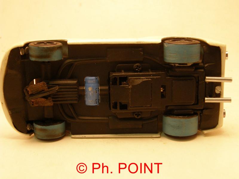

Date du message : dimanche 11 mars 2012 à 23h34
DrAdonf a écrit :Heu Pépé, AKOIKISSER le condo ?
Ben à boucher le trou non ?
Tu ne me crois pas je parie !!!
Bon ok. En fait c'est un des 2 condo d'un Roulnet !!! Par manque de place l'un traverse le chassis.
Kesako ? Le Roulnet mise à part boucher les trous donc, est un truc utilisé en modèlisme ferroviaire qui évite l'encrassement des roues par lesquelles bien sûr arrive le courant.
Les roues s'encrassent, tout au moins pour les engins alimentés en courant continu, à cause de l'arc électrique produit entre les roues et le rail.
En slot ce qui bouffe et encrasse les tresses, ce n'est pas le frottement mais le même arc.
De là à penser que ce qui fonctionne avec l'un doit pouvoir le faire avec l'autre, il n'y a qu'un pas.
Sur cet engin, c'était juste un essai pour voir et puis je n'ai jamais fait rouler cet engin ou presque et puis ensuite j'ai oublié ce montage.
Donc, ne pas me demander les résultats...
Désolé pour les fans de digital, ce montage n'est pas possible ou alors seulement sur les bornes moteurs, sans aucune garantie à cause du courant porteur. En amont, donc vers la piste, il va écraser le code digital.
