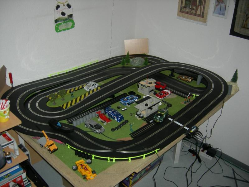

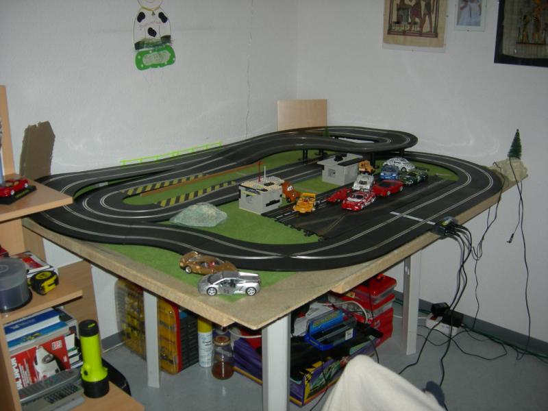

Pour une piste bois c'est le mieux Pour piste plastique, logiciel de traçage le top Blackman Auteur Message BG67 Genre : Masculin Masculin Inscription : 18/02/2008 Date du message : samedi 12 avril 2008 à 14h38 CA Y EST J AI ENFIN MESURER MA PISTE ELLE FAIT 9,70 M certains sont nés avec une pedale de frein au pied d autres avec une gachettes a la main Auteur Message Drix Date du message : samedi 12 avril 2008 à 14h58 Bah didon, t'as pas peur!!! : pas de protections en bout de lignes droites!! .....bonjour la casse en cas de deslotage! Desintégrateur de rétros. Auteur Message slotingplus Date du message : samedi 12 avril 2008 à 15h03 La fissure dans le mur, c'est suite à un deslotage ? OK
www.sloting.com Auteur Message Drix Date du message : samedi 12 avril 2008 à 15h39 Un jour, tes voisins, ils vont voir passer une Scalex volante dans leur salon si tu continues!!! Desintégrateur de rétros. Message modifié le samedi 12 avril 2008 à 15h40 par Drix Auteur Message BG67 Genre : Masculin Masculin Inscription : 18/02/2008 Date du message : samedi 12 avril 2008 à 16h08 C LE MUR QUI DONNE SUR LE BALCON ET C PAS UNE FISSURE C UN CABLE DE HP DU HOME CINEMA certains sont nés avec une pedale de frein au pied d autres avec une gachettes a la main |
LE TRACE A CHANGER LES R1 PASSES EN DESSOUS
