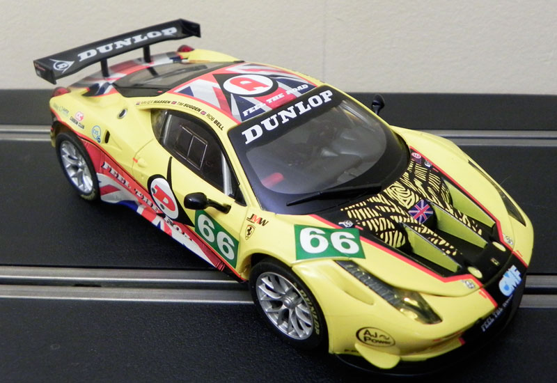

bizarre mes 2 can-am sont super puissantes. tiens puisqu'on parle de carrera, voici ma petite dernière. Qq'un sur le site avait la version rouge qui m'avait séduite et j'ai craqué sur cette livrée: CARRERA Ferrari 458 GT2 - JMW Motorsports - No.66 - 2011
par contre JC95, je vais encore roulé à l'aimant sur certains modèles scalex que je trouve très bien équilibrés comme ça et aussi, parce que j'ai fini ma plaque de plomb… en attendant d'en racheter
