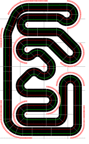

je suis débutant en circuit slot . Je veux réaliser ce circuit fait de rails NINCO sur deux panneaux bois de 1,9 x 1,4.
Mais pour des raisons de place, je dois stocker verticalement ces panneaux. Quelle serait le meilleur moyen pour fixer les pistes sur les panneaux bois ? Coller, clouter ?

Des petites pointes tête homme à environ 5 mm du bord de la piste.
C'est suffisant pour tenir le circuit,sans le déformer.

Pour ma piste Carrera, j'ai visser (avec des petites) à l'intérieur de chaque virage histoire que ca n'affecte pas le dérapage, ni la voiture qui roule à l'intérieur du virage...
Mon circuit tient à la verticale donc c'est que ça le fait

Des clous sans tête sur le bord du rail et/ou dans dans le fond du puits de guide.
