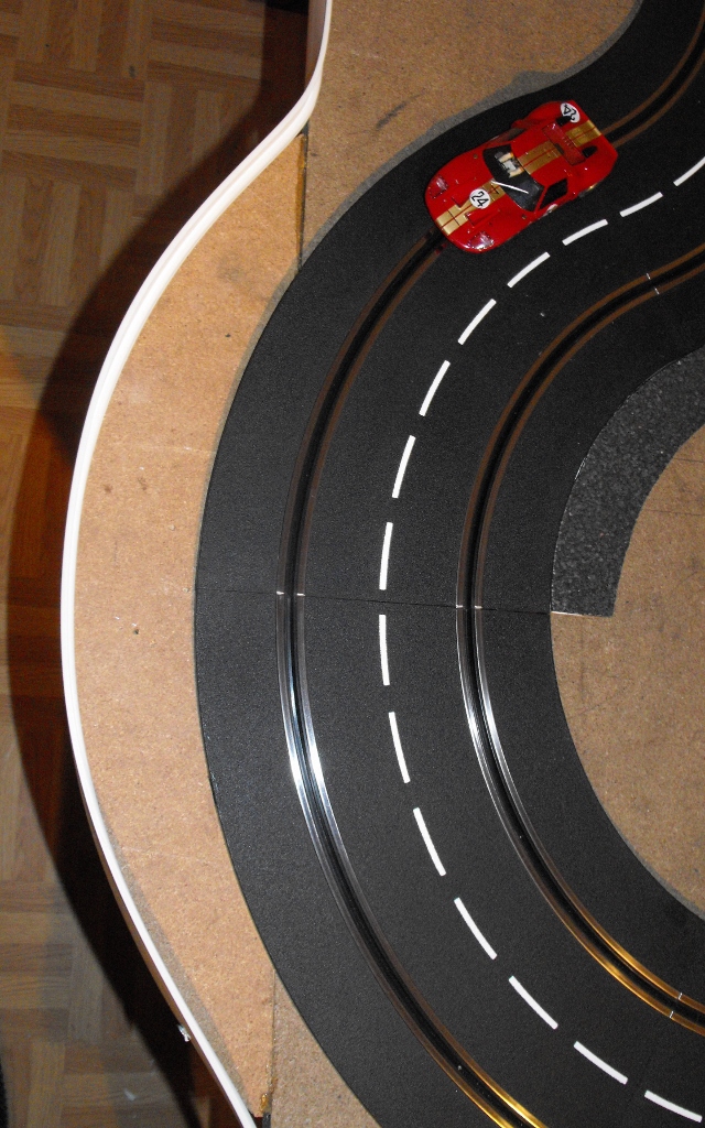

Medium de 3mm, exemple sur mon circuit

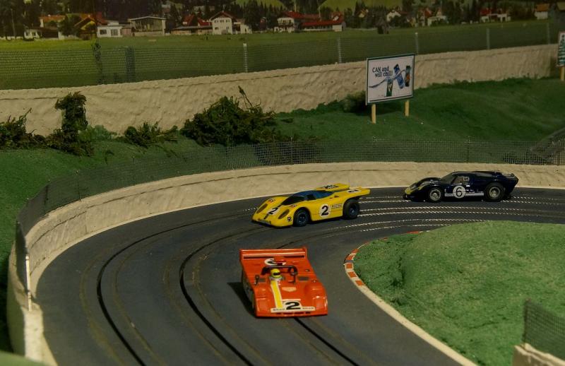

Quelque chose comme ça ?

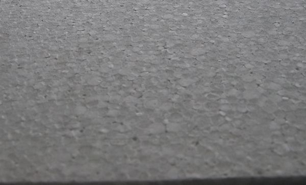

Réalisé avec des plaques de polystyrène disponibles chez Brico machin en différentes épaisseurs : 5, 8, 10 mm et différents dessins.
Je les ai peintes en gris clair et légèrement chauffées au sèche cheveux pour les courber.
Sur la photo on est sur du 1/64è mais j'ai plusieurs fois fait la même chose sur du 1/32 et ça résiste très bien.
Date du message : vendredi 20 décembre 2013 à 09h31
Oui c 'est exactement ça mais en lisse, sans aucun relief dessus quoi.
Tu les a fixé comment au plateau, colle ? ca résiste à une sortie de piste "violente" ?

L'autre côté du relief est plat mais présente le dessin des particules....
Les murets sont collés contre la piste et sur le support et aussi "coincés" entre la piste et l'épaisseur du décor.
La résistance est bonne mais ceci dit une voiture lancée à fond fera des dégâts sur n'importe quel décor....

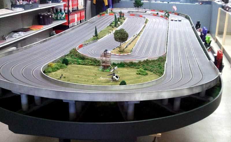

Sur le topic du superbe circuit de Gribouille , tu trouveras des idées aussi ; il me semble qu'il utilise du liege de 1 cm .

Oui j'avais vu pour le liège mais je n'en trouve pas en 10 mm par chez moi (je suis au fin fond du gers...!)
