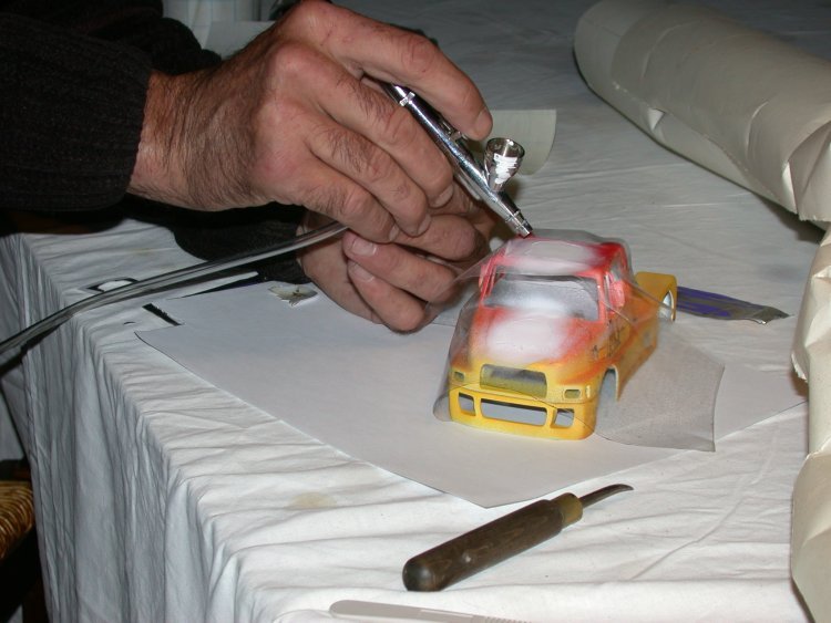

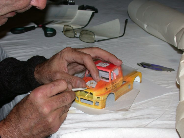

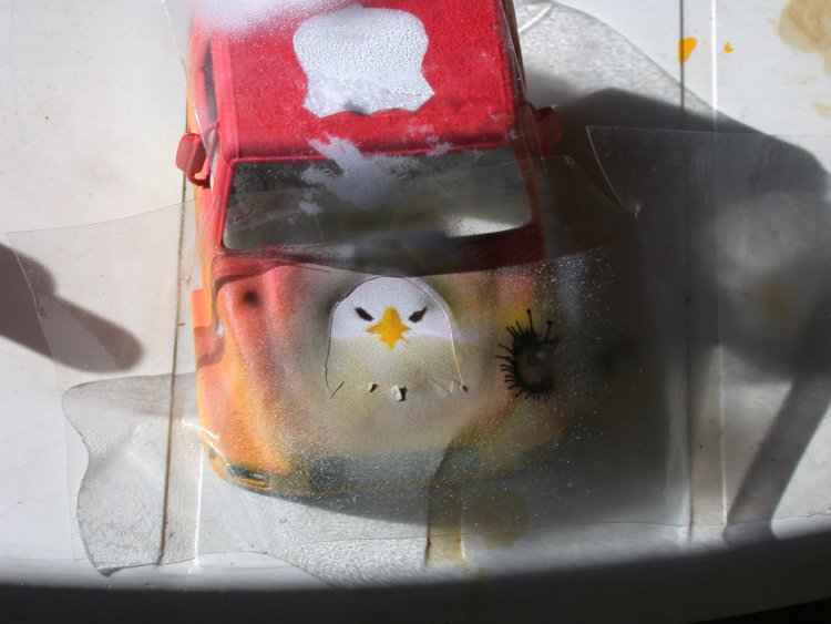

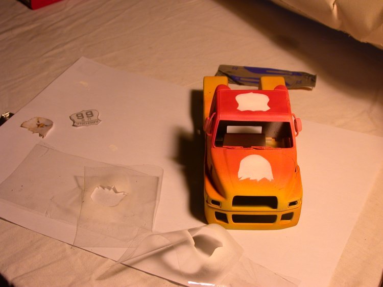

salut à tous , autre combine , tu imprime ton motif ,tu le colle sous du film de masquage spécial aéro , tu viens coller le tout sur ta carro , à l'aide d'un scalpel et non d'un cutter tu détoure ton motif tu le retire et tu peint , technique que j'ai utiliser sur le camion de matt à plusieures reprises et aucun soucis

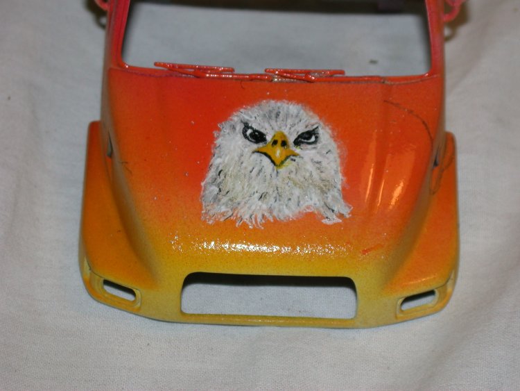

ensuite à l'aide de caches succéssifs tu paufine ton motif
une fois fini tu protège avec du vernis

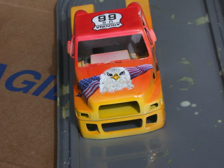

le drapeau a été fait avec la même technique
voilou

on trouve ce genre de film dans tout les magasin art et déco ou l'on vend des aéro et des encres pour aéro , le mien est de la marque neschen , la marque hansa est bien aussi , il en existe même maintenand que l'on peut imprimer , il existe en différentes largeur , le mien fait 80cm de large sur 2 m , il exite en mat oubrillant ,celui de la photo est du brillant , voilou ,une recherche sur le net devrais te donner toutes les infos dont tu as besoin
