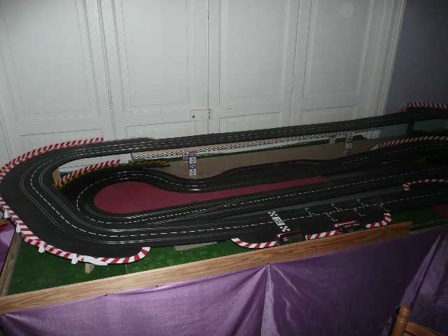

FIXATION PLATEAU: Bon voilà ce qui ce passe quand on réfléchit trop. On se fait piquer ces idées
Je pense que la première idée "patafixe" est la plus simple, mais il reste quand même:
- le scotck double face (celui épais pour les miroirs).
- les pattes de fixation Carrera (moche).
- les petits clous à tête plate au fond du slot (pré-percer avant).
- ou carrément des vis à travers tes pistes (fraiser le plastic pour ne pas voir dépasser la vis, puis camoufler).

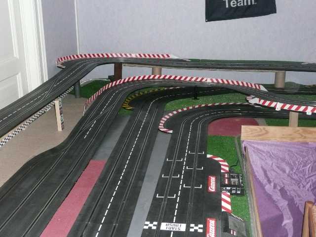

SUPPORTS: tu pourrais aussi utiliser du Polystyrène extrudé (pas expansé). En panneau de 125x60x30mm (chez Leroy Merlin), ça vaut rien, cela se découpe facilement au cuter, et c'est assez costaud.

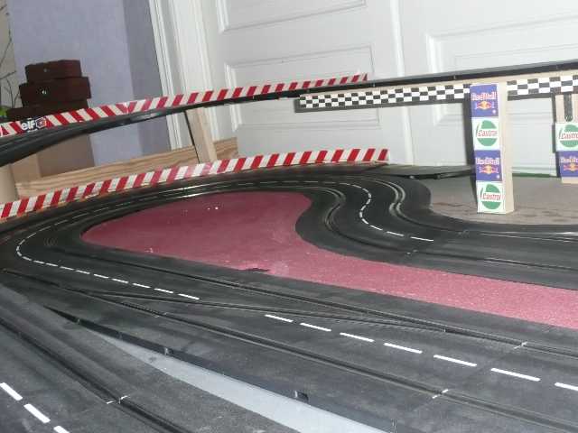

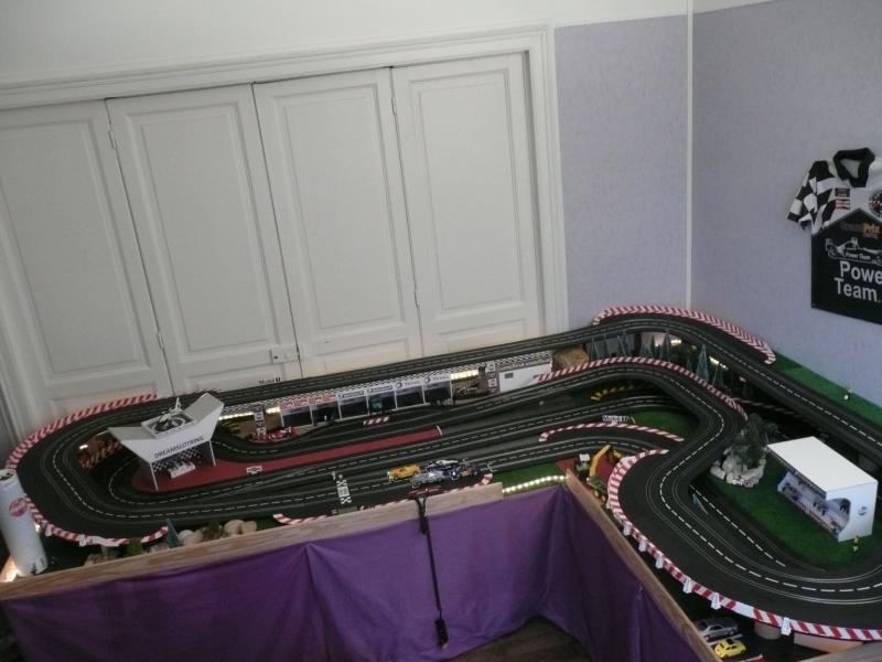

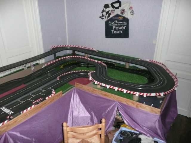

DECORATION: Bon malheureusement, tu n'as pas vraiment le choix pour disposer tes éléments de déco mais j'ai quand même quelques petites idées:
- tu pourrais placer au niveau des voies surélevées, le long des 2 murs, une "planche" pas trop haute, que tu pourrais décorer (affiche, logo, paysage, bâtiment, etc..) pour isoler ton circuit. Pour faire comme un diorama géant quoi.
- tu pourrais peindre ton tour de plateau en blanc, gris ou noir, mais ne pas le laisser bois. Ça fait meuble alors que tu veux que cela fasse circuit.
- et je connais le pourquoi du tapis rouge mais ça fais pas "racing"!
C'est tout, je crois que je t'ai tout dis!
