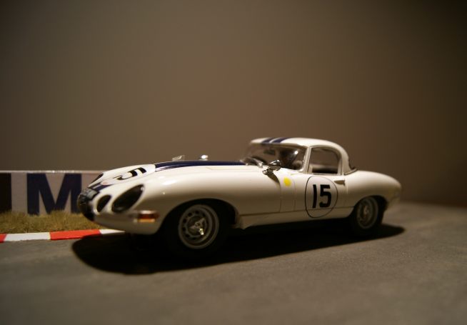

je me penche un peu sur mes modèles pas facile : : :
alors si vous avez des solutions sans dénaturé la belle , pas de châssis ext. , jantes alu truc muche , juste des petites prépa de magicien , alors messieurs à vos astuces
Ha vous l avez reconnue c est une jaguar type e revell bien sur

Si c'est pas une statique et que ca un guide dessous. Il faut essayer sur un circuit plutôt que sur un diaporama.

bon serieusement, de mon coté je me suis resolu a changer le moteur......trop puissant et sans frein, celui d'origine m'a gaver pour les reglages.......du coup j'ai mis un cartrix dedans ( j'avais un nc-1 mais c'etais pas top non plus ) et là c'est mieux, assez puissant pour ce genre d'auto, et ca freine pas trop mal
apres ben lest de 5gr directement sous le chassis a la pla ce de l'aimant. il y a la place vu la garde au sol. mais bon en restant au max d'origine, sur ton ninco ca va etre dur d'avoir un truc correct. il te faudras au minimum changer le guide.....perso, lorsque j'etais en ninco, je ne me servais meme plus de cette voiture
