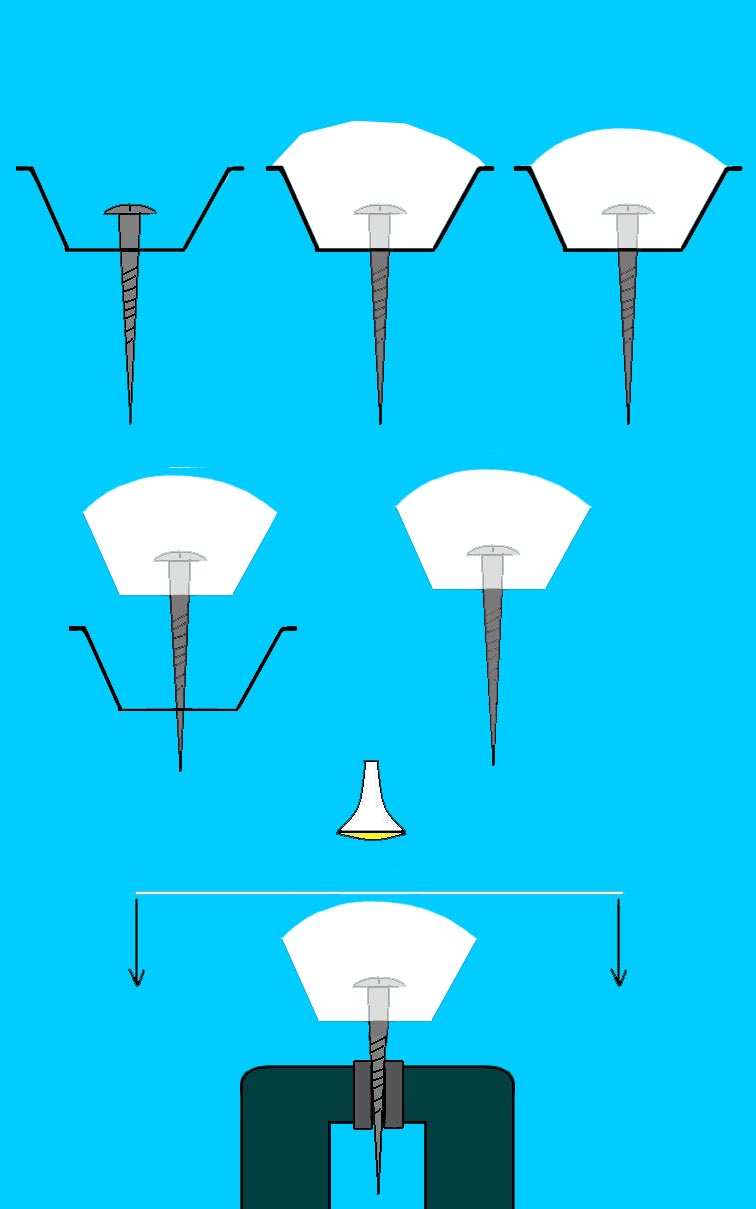

Puisque c'est ainsi faisons sérieux alors
Il te faut :
- du plâtre de moulage appelé aussi plâtre de Paris
- une petite vis ou un clou
- un étau
- un spot puissant ou un décapeur thermique
- une feuille de plastique pas trop mince. Tu peux en récupérer dans un blister quelconque ou mieux l'emballage de certains produits alimentaires, boite de gâteau etc. Il y en a aussi plein sur les emballages cadeau/jouet qui servent de fenêtre c'est bientôt l'époque...
Dans le fond du phare tu retires l'optique s'il en a une.
Tu perces un petit trou pour y entrer la vis ou le clou.
Tu coules le plâtre pour remplir tout le globle. Pas trop liquide pour qu'il ne s'écoule pas ce qui permet aussi de dépasser la forme finale. Le plâtre n'attaque pas les plastiques, aucun danger. Si tu veux que l'ensemble se démoule plus facilement tu peux badigeonner tout le creux avec du savon noir, c'est ce qu'utilise les staffeurs.
Laisser sécher 24hrs puis ponçage jusqu'à obtenir la forme désirée en finissant avec du très fin pour ne pas retrouver les rayures sur la pièce finale .
Démoulage en poussant la vis ou le clou par l'arrière.
Tu serres la vis dans un étau.
Tu chauffes la feuille puis en la tenant avec des gants tu la poses sur le pièce en plâtre et tu tires vers le bas.
La grosse difficulté c'est de trouver la bonne température.
Tu laisses refroidir, tu démoules, il te reste à découper et à coller en place.
On y arrive rarement du premier coup mais après quelques essais on finit par comprendre où on fait des erreurs.
J'utilise cette technique pour refaire des pare-brises lorsqu'ils sont introuvables.
