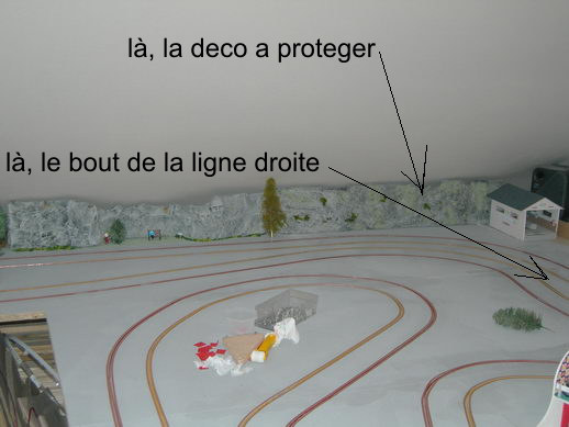

je n'ai rien trouvé sur le forum ??? alors, ma question est dans le titre ! car là ! je seche ! en faite, j'ai besoin de barrirere "solide" assez en tous cas pour ne pas cassées sous le poid d'une auto qui fonce dedans ! c'est pour protéger la deco en bout de ligne droite !!!! mais je voudrait aussi des barrieres pas trop épaisses !! avez vous une idée ??????????????????

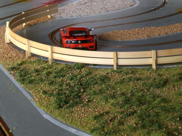

T'es aveugle toi ???? J'ai fait des barrière avec des bout de pins.... des sections 4*4 et des section de 0.7*?? Bref ça donne ça :

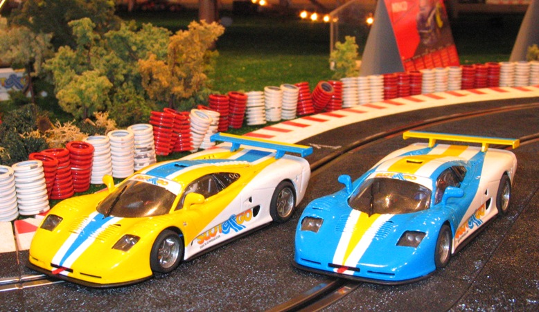

Sinon, tu peux aussi faire des barrières de pneus en gaine électrique, de la hauteur que tu le souhaites et de la couleur que tu veux... maintenus par des fils de fer enroulés autour...
Regardes ceux que l'on a sur le circuit SAG depuis 3 ans. Ils sont un peu en pagaille sur la photo, mais bon, cela te donnera une idée...

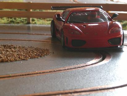

le bois, c'est du sapin trouver dans un mag de modélisme a côté du balsa. les sections carrées font 5*5 mm et les plats font 7*2mm
DU coup les pieds des barrières font moins de 3 cm (2.5 ou 2.7, chait plus). Ensuite, tu prends l'écartement qui te plait. un coup de cyano pour préposer ton pied sur la barrière, pis tu renforce tout avec de la colle à bois. une fois sec, je met une pointe de clous dans le pied et je perce un petit trou dans la piste pour fixer la barrière.
Cela me fait un dispositif démontable. SI tu veux plus que ça bouge, tu colle la barrière au sol perso j'ai utiliser de la comme à bois. Et comme je suis en bout de droite, ben ça rebondit sérieux contre.
La photo montre la première barrière collé sur des cures dents, ben ça marche pas trop. A la place j'ai mis des clous dans les pieds de la barrière.

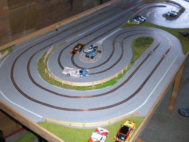

Avec des enjoliveurs de fenêtre PVC... Ca coute une misère et c'est en largeur de 35 àu 70mm Regarde sur mon circuit bois et tu verras ce que cela donne. Auteur Message Date du message : lundi 19 mai 2008 à 16h38

tu as essayé de regarder dans le salon des pistes bois.....
...juste comme ça,par hasard!!??
