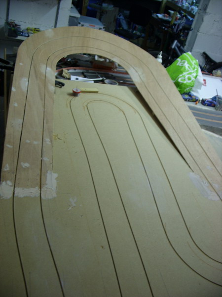

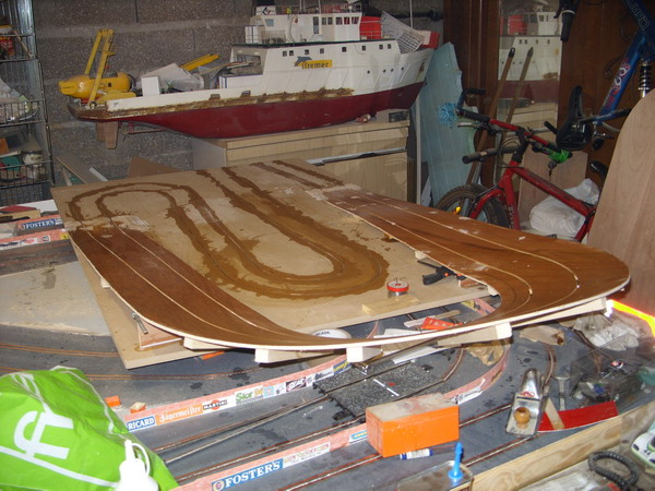

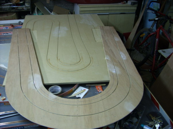

c'est "simple" a la base tu dispose d'une planche avec une courbe "ouverte" et il te suffit de refermer cette planche pour que le banking se forme de lui meme puis tu le fixe et tu mets des support de maintien sous la piste pour éviter les déformation futures
sur la derniere photo tu vois l'angle que prend la planche pour former le banking

don à vue d'oeil tu as ouvert d'une vingtaine de cm par rapport à l'emplacement définitif? as tu rainuré par en dessous?

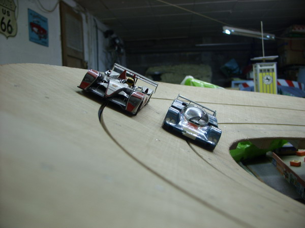

A ce propos , quelqu'un sait il quel angle minimum il faudrait donner à la pente de la piste dès l'entrée du virage ? pour qu'une voiture comme les 1/32 les plus rapides restent à fond après une ligne droite, ceci pour avoir environ 10 mètres à fond tout en ayant une ligne droite de seulement 6 mètres pour mon projet de piste
Ceci tout en conservant la même rugosité de piste que par ailleurs, ensuite pour trouver le bon angle pour tracer , je suppose qu'il est possible de faire l'essai avec du carton a une echelle plus petite que la piste définitive
