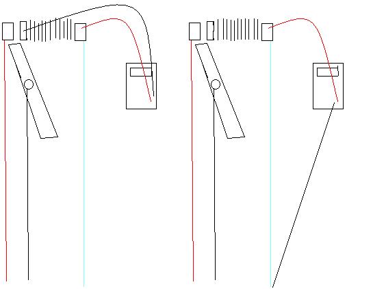

j arrives mieux a comprendre en dessin enfin c est pas vraiment ca
mais j ai besoin de voir pour etre sur de moi et oser le faire
est ce que quelqu un a ca sur un site de ca connaissance
en tous ca c est sympa d avoir déjà autant répondu
c est con parce que hier soir j ai eu plus de succès avec la mise en signature de mon circuit et du 1er coup en plus
du coup la je suis un peux
de ne pas etre sur d avoir bien compris
zen33
Date du message : mercredi 13 janvier 2010 à 16h16
joe-syfilis
Petit dessin vite fais
Le premier test de la résistance entre la petite pâte et la grande et la valeur et égale à X
Deuxième test, le fil du haut de la poignée a la prise couleur après couleurs la valeur et égale à +/ 0
Voila a toi de jouer maintenant

Citation :Je ne comprends pas cela, ni même la façon dont les branchements sont faits ; voudrais-tu m'expliquer encore s'il te plaît ?Deuxième test, le fil du haut de la poignée a la prise couleur après couleurs la valeur et égale à +/ 0
Merci tout plein
Cordialement
Denis
zen33
Date du message : jeudi 14 janvier 2010 à 14h15
zined a écrit :Citation :Deuxième test, le fil du haut de la poignée a la prise couleur après couleurs la valeur et égale à +/ 0Je ne comprends pas cela, ni même la façon dont les branchements sont faits ; voudrais-tu m'expliquer encore s'il te plaît ?
Merci tout plein
Zined
testé avec le contrôler le fil rouge au niveau de la prise sur la piste et en haut dans la poignée pour voir la continuité et faire de même avec le fil blanc et le fil noir ,comme sur le dessin
