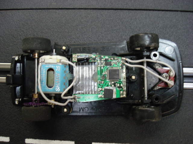

Quelqu'un a déjà digitalisé un camion fly, j'ai reçu mon camion, pas encore la puce carrera (26732) et je me demande comment je vais m'y prendre. Comme je débute, j'aimerais avoir quelques conseille. La puce que j'ai commandé sera t'elle compatible avec le camion ?
Si vous avez des tutos, je suis preneur ! Merci.

oui il te sufiras de regardé le shéma et de soudé ou branché et rouler jeunesse
sinon il y en as bien un du forum qui te posteras une photo d'un montage pour t'éclairé

Oui ça serait cool de me posté une photo !

Coolcris a écrit :Oui ça serait cool de me posté une photo !
Si çà peut aider, une puce installée dans une Fiat 500 NSR, pas un camion, mais le principe est le même !
Pour les connections regarde là, dans la rubrique atelier.
http://slot-racing-tiloup.space-blogs.com/blog-categorie/38521/atelier.html

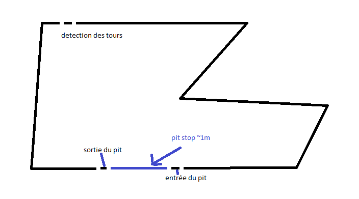

Salut Armsterisme ,
j'ai besoin de tes explications .
Tu parles d'un pit stop en analogique !
par exemple sur un ninco 4 voies , cela fonctionnerait comment
Merci d'avance
Pierre

salut
ben en fait il suffit de faire une detection d 'entrée et de sortie permettant de simuler un stand donc des refuel possible et des stop & go egalement.
je m'explique :
sur la piste s2C62 on a une détection des tours par dead strip.
sur une partie droite nous avons créé une zone stand
une entrée puis une sortie.
vu qu'il faut un laps de temps mini entre l'entré et la sortie pour que le refuel se fasse quand on tourne a fond le refuel n'a pas le temps de se mettre en route. par contre quand le pit d'entrée et activé et que l on reste dans la zone apres 2 seconde le refuel commence.
voila en gros comment ca marche
PS on utilise PCLAP COUNTER qui permet ca. J ai pas regarder UR30 car je n en ai pas l utilité pour le moment sur ma piste

as tu une photos du pit ?
comme je suis débutant , j'ai pas tout saisi .
Donc le circuit n'est pas digital , ok donc analoqique et donc chacun voiture reste sur sa voie .. donc comment font elles pour sortir faire le plein ?
ensuite , c'est vous qui décider que tous les x tours les voitures doivent rentrer eu pit ? c'est çà ?
pas facile au début de tout comprendre
Pierre
