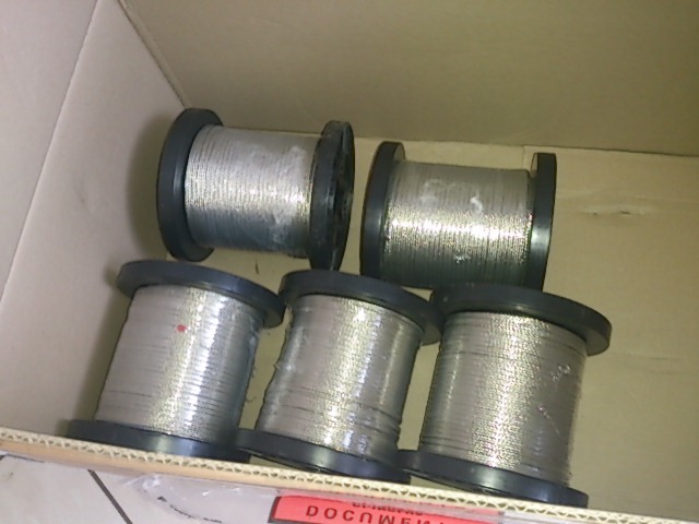

J'ai ouvert un colis, apparemment ya pas d'erreur, (ouf
) 4mm de large voir 5,5mm / 6mm aplatie.

Et petite question : Avec quoi vous collez la tresse ?
Je sais qu'il y a un post ou David (BLST) en parle mais pas moyen de le retrouver !

ah oui très bonne question ça???
(j’avais pensé une colle en cartouche comme le silicone, type ni clous ni vis)

David utilise de la colle néoprène. Il faut encoller une face de la tresse et une face du slot puis appliqué une fois sec au touché.

Bon, j'ai utilisé tous les systèmes possibles, néoprène et encollage à sec, colle thermique avec pré-encollage de la tresse ou de la piste puis rechauffe avec un fer spécial et enfin colle en cartouche.
Les 3 systèmes fonctionnent parfaitement, c'est une question de choix...

salut voila deux ans que je suis passé en tresse , je l'ai collé avec de la bostick M 118 en cartouche simple encollage veiller à ne pas en mettre de trop cela vous évitera de passer beaucoup de temps à nettoyer la piste ... vous pouvez si la tresse ne tien pas en place la maitenir le temps que la colle sèche avec un petit clou à tete ou une agrafe qui serront enlevés apres le sechage ..... elle peut etre essuyer fraiche avec un diluant gras type white spirit si votre piste est deja peinte vérifier que la peinture supporte le WS ..... il est aussi important de ne pas encoller une trop grande longueur de piste surtout dans les parties sinueuses pour avoir une colle fraiche 1,5 à 2 mètres maximum ....... la tresse doit etre coller en retrait de le rainure du guide pour éviter une usure prématuré du guide ..... bon courage

La M118 est très bien malgré qu'elle soit un peu lente malheureusement.
Je suis contre (c'est perso) l'utilisation des agrafes. Celles-ci tranchent les fils de la tresse et si l'on roule avec des engins un peu rapides ou puissants elle s’effiloche avec le temps.
Les clous c'est mieux si on les place doucement et en essayant de passer entre les fils de la tresse sans la couper.
