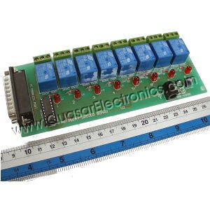

Ce que propose le site de PCLAPCOUNTER, c'est d'installer cette carte qui permet de controller l'alim ou les feux de départ pour la modique somme de 40€ hors frais de port depuis la great britain. Du coup, il serait intéressant de savoir si le montage de BART peut marcher sur cette piste.
La préconisation est de réaliser un cable en Y avec les PIN 2à9 pour la carte susditée et les autres vers la DS.
Bref si y'a moyen de faire plus simple financièrement, je prend.

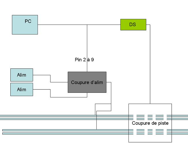

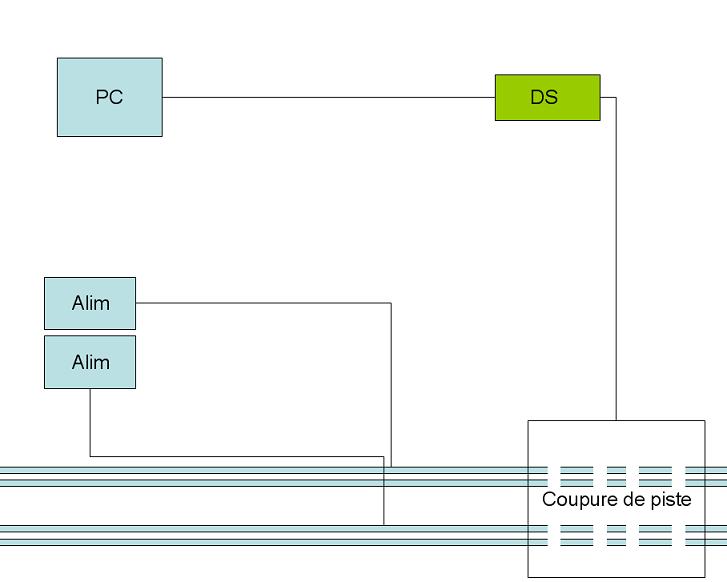

Allez voici 2 schéma, l'un qui est l'actuel et l'autre qui est ce qu'il nous faut réaliser.
Il n'y aucun code de couleur précis sur ces schémas.
Sur le 2eme schéma, les PIN 2 à 9 fourniront pour 2 d'entre eux la commande de coupure d'alim. Dans ce cas, les autres PIN ne servent à rien.

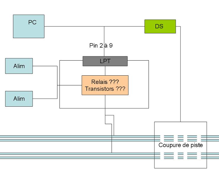

Pour réaliser la coupure d'alim, je vais donc avoir besoin de :
un boitier plastique une carte de cuivre des quelques composants d'un port LPT de fils, de soudures
et puis ??????
Comment je branche tout cela ?????
QUi c'est qui peux m'aider ????

Alors, voici la suite....
Je sais que mes liaisons sont fausses en termes d'électricité.
Comment réaliser la partie coupure ????

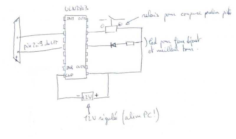

Salut Eurock,
Tu me fais mal à écrire ton post tout seul avec personne pour te répondre alors je vais essayer de t'aider...
Voici le schéma que j'ai fait chez moi:
Moi j'utilise UR 3.0 !!! J'utilise un ULN2803 (environ 1€ chez n'importe quel magasin d'électronique). Le principe: Sur la gauche du composant tu as la partie commande. Sur la droite tu as ton circuit.
Pour la commande j'utilise les PIN 2 à 9 du port // qui sont gérés par UR3.0 !!!
L'ULN se comporte comme 8 interrupteurs pilotables: Quand un des pins (à gauche) est à 5V (à "1") l'ULN ferme le circuit correspondant (sur la droite). Par exemple quand celui qui est en face mon relais (IN3) se met à 1, le circuit du relais (connecté en OUT3) se ferme, donc il y a du courant qui traverse le relais et ça me coupe le jus sur la piste... (contrairement à ce qui est schématisé le relais laisse passer le jus au repos...comme ça si le PC est éteint je peux rouler quand même sans chrono !) J'utilise l'alim du PC pour alimenter mes relais, mes leds et l'ULN...pour la piste j'ai une autre alim !!!!
Voila, je ne sais pas si ça t'aide...mais au moins j'ai essayé !!! Si tu veux plus d'infos tu peux aller voir ce post sur folm Si tu as des questions, n'hésite pas...je suis pas expert en électronique et j'ai réussi...alors !! Auteur Message Eurock Jedï d'honneur

Merci beaucoup,
J'ai vu le post de folm et j'ai compris 2 ou 3 truc.
Il me reste a adapter ce schéma a la piste en question.
Du coup ma question est donc la suivante :
Peux tu me montrer ou me dessiner la manière dont l'alim de la piste est branché avec ton relais ???? Pour le reste, je devrais pouvoir y arriver.

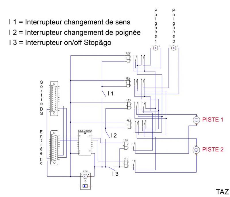

Taz m'a pondu un schéma pour réaliser un boitier qui servira de 3 en 1 : - Changement de sens - Inverseur de piste - Stop & Go
Des photos dès le passage à la réalisation du projet... Eurock Bourgogne Sud Ex fabriquant de copeaux BLST addict [smiley23204] Auteur Message mrclean Jedï d'honneur
