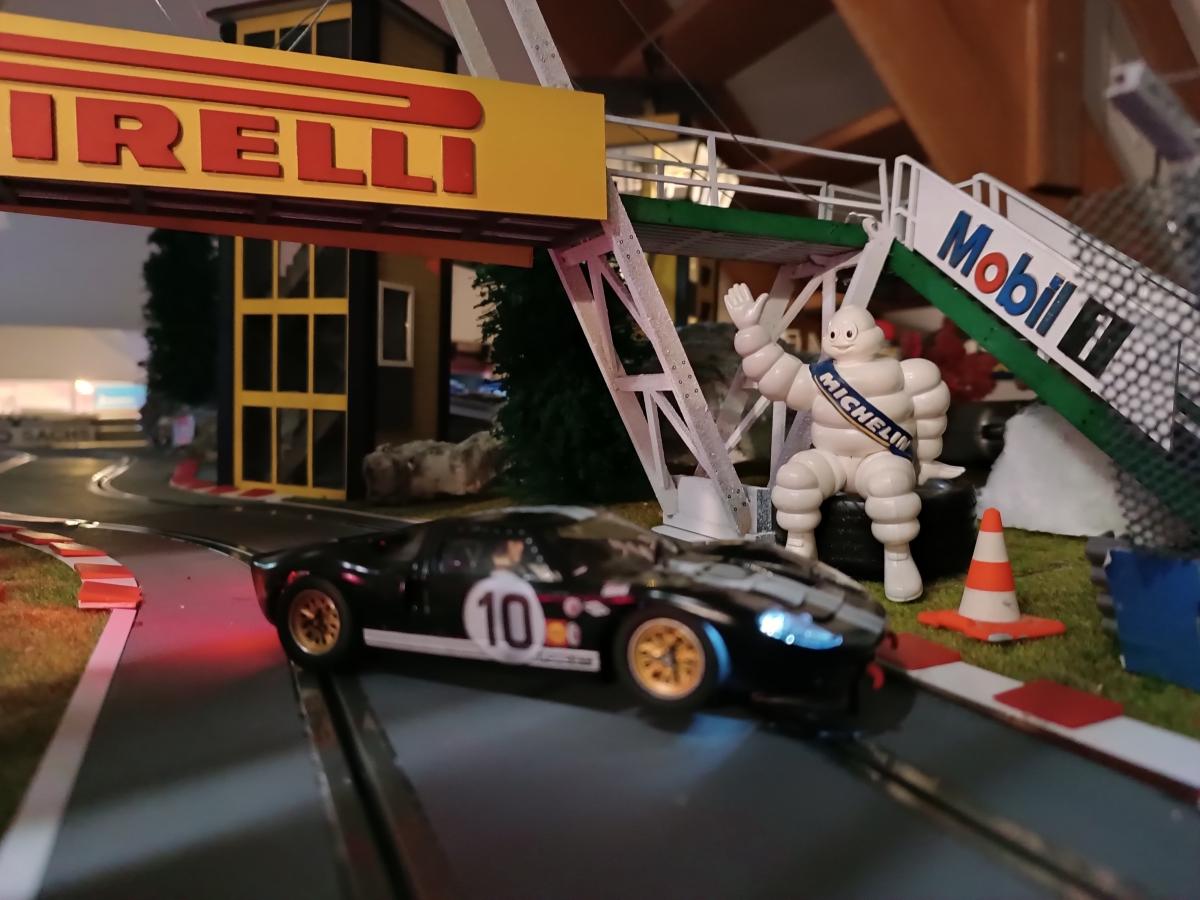

merci a tous pour vos réponses mon fils monte sa première gt40

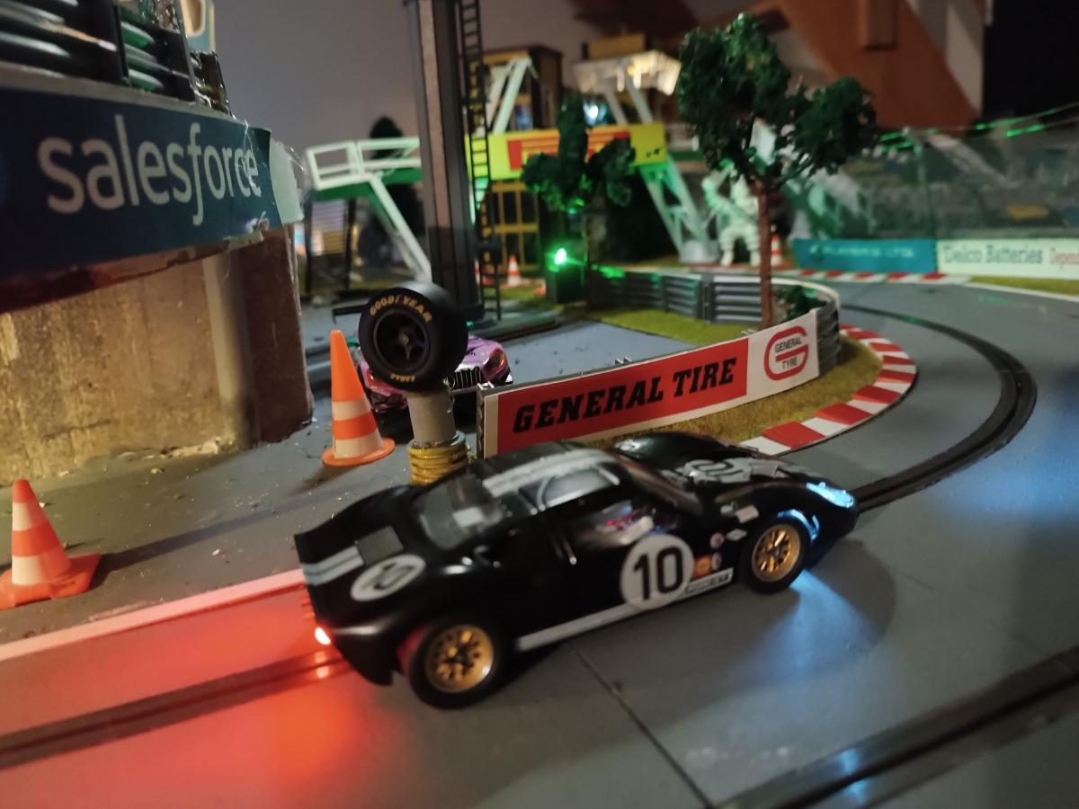

Date du message : mardi 10 mars 2026 à 07h45
Salut Phil, rien a voir avec la colle, mais très sympa cette GT... Tu devrais pour le montage, en faire un post...
