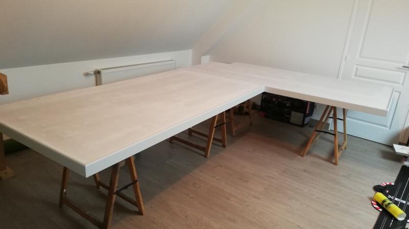

Je commence ma piste, et j'ai acheté un rouleau d'herbes pour coller sur le panneau MDF à côté des rails de la piste.
J'aimerais savoir que type de colle je dois utiliser ?

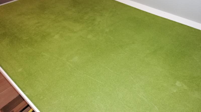

Help catastrophe j'ai utilisé de la colle à tapissé et ça gondole un truc de fous
Mais là colle à bois va faire pareil car il va falloir la diluer dans de l'eau non autrement elles va être trop épaisse
L. Idée de la colle à papier peint s'était pour sont remplacement éventuellement.

Maximum a écrit :Help catastrophe j'ai utilisé de la colle à tapissé et ça gondole un truc de fous
SÉRIEUX chez noch il abuse quand onvois le prix sérieux c'est de la mer..... Leur Truc.
Au double face y en a qui on essaye ?
Non la colle blanche légèrement diluée fait l'affaire, contrairement à la colle à papier peint qui elle à des solvants pour accrocher sur les murs qui sont en général peint avec une peinture de sous couche. Je confirme rien de mieux que la colle blanche.

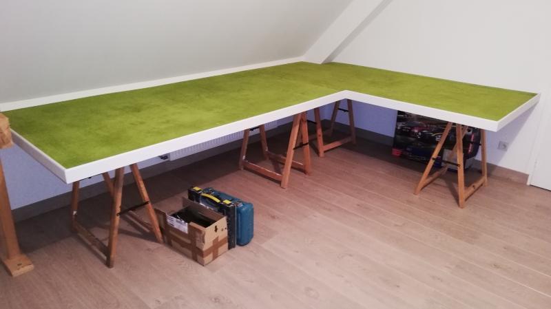

Bon c'est bon c'est posé ça va on a limité la casse c'est pas parfait mais c'est propre quand-même.
Mais par contre je maintien que le tapis Noch est une belle mer...
Même avec de la colle à bois ça gondole moin qu'avec la colle à papier peint mais je m'en doutais c'est a basse d'eau aussi.
J'ai hésité avec de la colle en bombe multi support que l'on trouve chez cultural pas la repositionnablea à pochoir, ça marche pas non plus j'ai aussi essayé.
Mais là multi support je pense que ça c'est pas mal.
