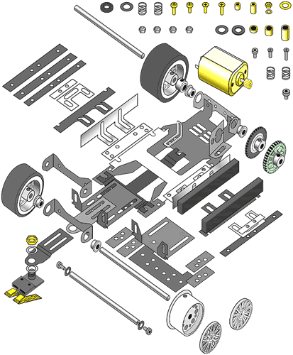

pour faire tenir un châssis, il y a forcément des attaches à coller sur la Carro mais pour les châssis 1/24 (pla fit, do slot, scaleauto etc....) je ne vois pas à quoi ressemblent les attaches et la manière de les colle: 2 Est ce possible de mettre un châssis scaleauto sous une Carro d'un autre type que celle vendue en magasin d la même marque ?

OUI bien sûr tu peux prendre un chassis scaleauto, et le fixer comme un chassis plafit, via une attache metallique standart qui sera vissée et règlable, et démontable.
Cette attache sera collé définitivement sur la pièce et sur la carro choisie. Tu pourra donc toujours démonter ton chassis comme avec une scaleauto.

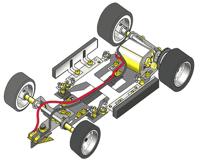

Je n'ai pas été très clair, car il y a de la mousse collée qui fait la liaison entre la pièce et la carro. (la partie en noir c'est la mousse voir les schémas empruntés sur site plafit). La mousse est collée sur la carro définitivement.
Sur le net tu dois pouvoir trouver ce genre de pièces...
