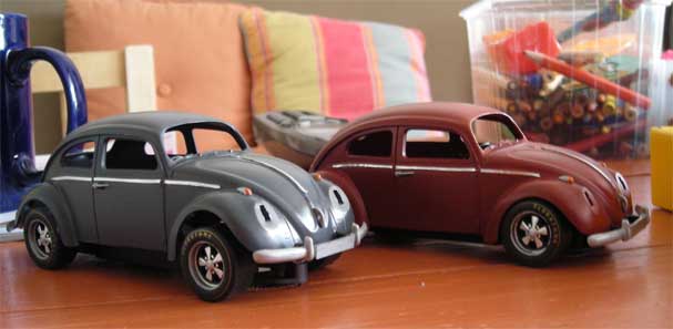

Voici l'avancé des travaux en image
La grise en hauteur d'origine (peut être un poil haut devant ?) et la rouge avec un bon droppage.

c'est cool le rake inversé de la grise, elle fait bien gasser avec ses gros gommards (revell?)
pour le chrome, j'arrive un peu tard, mais..
ou bien bare metal foil, ou bien alclad II
le premier, c'est une feuille d'alu autocollante ultra fine (en finition polie ou non). pose après peinture.
on coupe plus grand, on applique sur la zone, on bruni avec cure-dent et coton-tige. Là, on peut ou laisser tel que ou polir avec un polish alu. ensuite, on découpe l'excédent à l'x-acto ou scalpel, lame neuve, en suivant la moulure.
pour le slot, histoire que ça morfle pas trop, une couche de vernis est bienvenue sur l'ensemble de la carrosserie après pose.

Voilà les feux arrière sont peints.
Ce qu'il reste à faire avant de rouler avec :
Trouver les ecussons wolfsburg et les coller
Faire le tour des vitres avec je ne sais quoi pour faire les joncs chromés pour les versions deluxe
Vernir les carrosseries brillant pour la grise c'est sûr, mais pour la rouge mat ou brillant ??? j'hésite...
Coller le vitrage et les phares avant
Polir

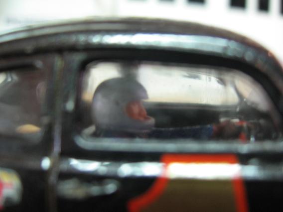

Fabriquer un intérieur mais on risque de voir que la moitié car le moteur est placé très haut dans l'habitacle. Si quelqu'un en a déjà réalisé un je veux bien un petit photo.
Monter le circuit et tester. Eh oui le circuit n'est pas permanent

Je suis en panne d'APN en ce moment, mais si ça peut t'aider sur la mienne j'ai mis un pilote de Ninco Classic collé sur une plaque de Canson noir renforcé. Il faut sérieusement amputer le pilote pour le placer à une hauteur raisonnable
certe c'est pas facile car c'est un intérieur très étroit mais faisable donc voici une photo je suis pas un as de la photo je fait ce que je peux

vous avez fait comment pour fixer la plateforme pour recevoir le pilote ? c'est collé de chaque coté de la carrosserie ou juste posé ?
Sinon le pilote ninco classic je ne trouve nul part ?

J'ai prélevé le pilote sur une épave. Sinon, pour fixer la plateforme, j'utilise du ruban adhésif renforcé noir, le même que celui que j'utilise pour immobiliser les moteurs ...
