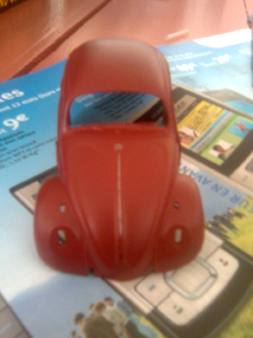

alors voilà je me suis lancé.
La carrosserie est peinte, mais je suis coincé.
Sur les cox il y a 3 baguettes chromées, une sur le capot avant et une de chaque côté.
J'ai commencé à peindre au pinceau celle de devant mais le résultat ne me convient pas, cela n'est pas net.
Quelqu'un a t il une petite astuce

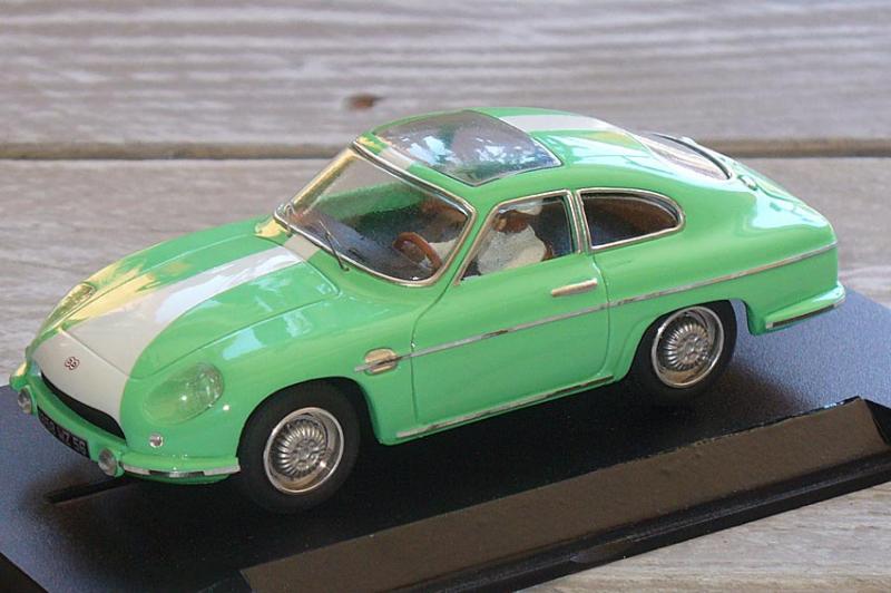

on trouve en magasin des feuilles autocollantes chromées prédécoupées à la largeur de baguettes, çà se colle en 2/2, je n'ai pas trouvé plus pratique pour de belles baguettes bien droites, la preuve en image:

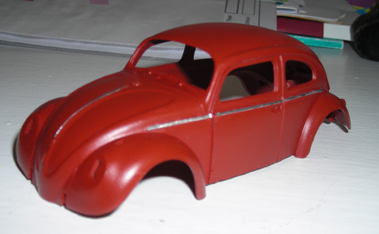

Des nouvelles de la méthode des chromes, j'ai employé la méthode bande papier alu, découpé avec cutter et reglet puis colle blanche et nettoyage à l'eau du surplus. Je suis plutôt satisfait du résultat, si ce n'est que j'aurai du prendre le côté non brillant car ca brille pas un max sur les cox 1/1.
Bientôt un photo...
