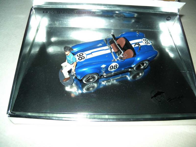

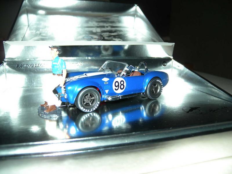

Date du message : dimanche 26 décembre 2010 à 21h13
et bien moi j'ai celle-ci de chez MRRC avec la figurine
la chicane mobile

BQT
Date du message : lundi 27 décembre 2010 à 14h09
la série limitée avec "maitre" Caroll SHELBY en figurine, dommage la photo pas géniale
