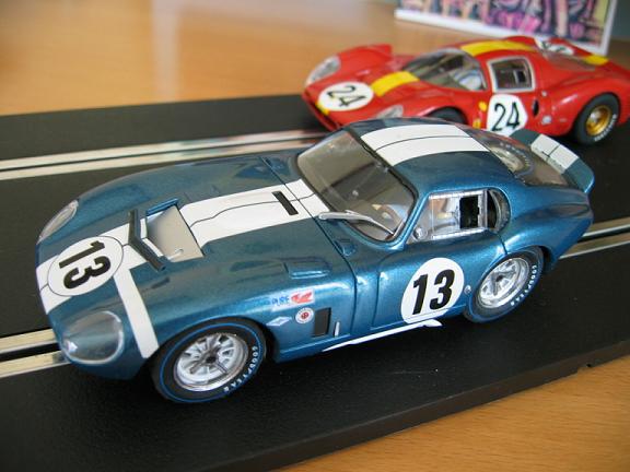

qq pourrait il me dire comment faire marcher cette voiture sur une piste Ninco.
Moteur trop puissant pour le chassis, pas de frein moteur, voiture qui deslote a chaque virage sérré, arrière qui sautille ETC ETC elle est belle mais quelle galère.
J'ai tout essayé au niveau du lestage.toujours pareil
Faut il changer les pneus arrières pour qu'elle puisse glisser un peu?
Merci de vos conseils

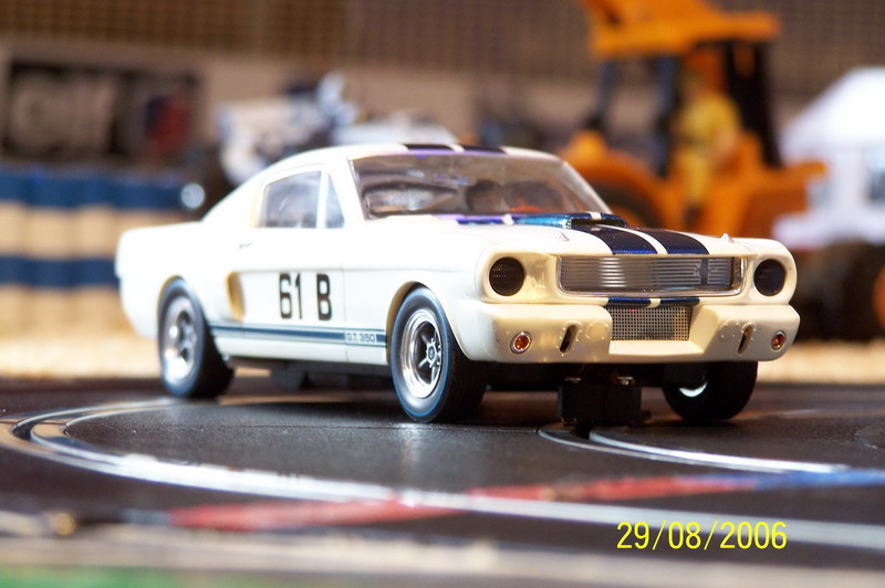

j'ai rencontrer a peu pres le meme probleme que vous avec la mustang:
pour le coup la meilleur solution que j'ai trouvé ( car je ne voulais pas denaturer la voiture ) a été de lui mettre un ninco NC-1 a la place du moteur d'origine, et un guide ninco a ressort. Un peu de leswt a la place de l'aimant, et hop. ce n'est certe pas un avion, mais au moins elle roule et est ageable a piloter
