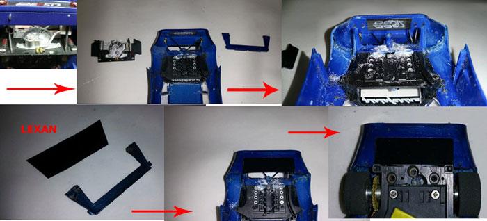

* FERRARI : Autorisé de supprimer le bloc plastique arrière

Pour la Ferrari: il est autorisé de supprimer le bloc plastique arrière et de poncer les ailes. Exemple de montage :

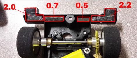

Pour la BMW : 5,4g de lest à l’arrière du châssis
positionné obligatoirement comme ci dessous
