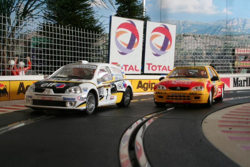

Oh ! J ai la meme !
mais je l ai équipé en Slot It avec des jolies jantes à trous :)
Ca arraaaaaaaaaaaaaaaache !!!

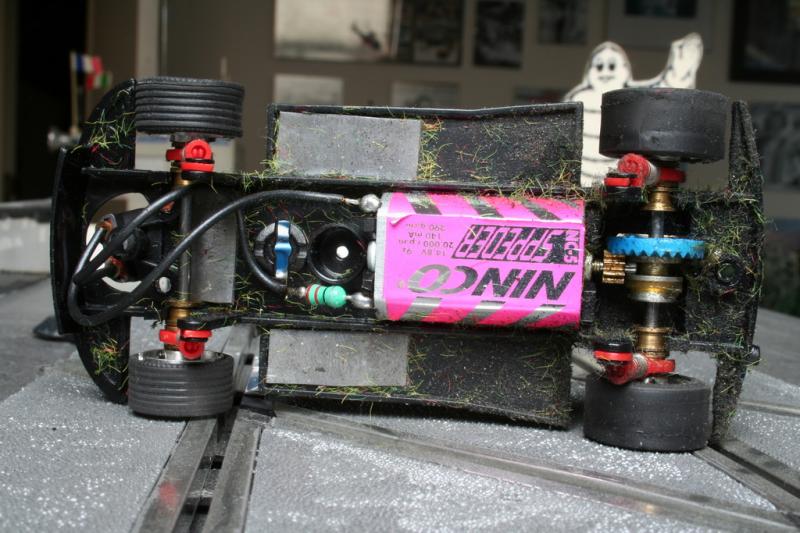

Date du message : mercredi 24 novembre 2010 à 13h33
Alors voila la bete
Et voici le chassis, un peu sale la fifille d ailleurs mais ca roule !
Alors comme tu peux constater, aimant enlevé bien sur, 3 beaux morceaux de plomb sur l avant car ca deslotait mechant au debut.
Axes, jantes, couronne et paliers Slot It, pignon en laiton, pneus Slot It ou NSR UG à l arriere et taille basse a l avant, et le résultat est :
UNE PETITE BOMBE

La prepa slot it est méchante !!
C est vrai que c est une petite bombe !
Je pensse mètre plus de plomb car elle deslote c est vrai
En tout cas merci elle est super !!
Les jantes sont extra

Je constate avec ravissement qu'elle est/qu'elles sont préparée "pépère" mais que vous avez laissé les suspensions !
Parce que perso, je trouve super agréable.
DharmaSlot
Date du message : mercredi 24 novembre 2010 à 18h32
Les suspension et la carrosserie un peu dévisse c est un régal
